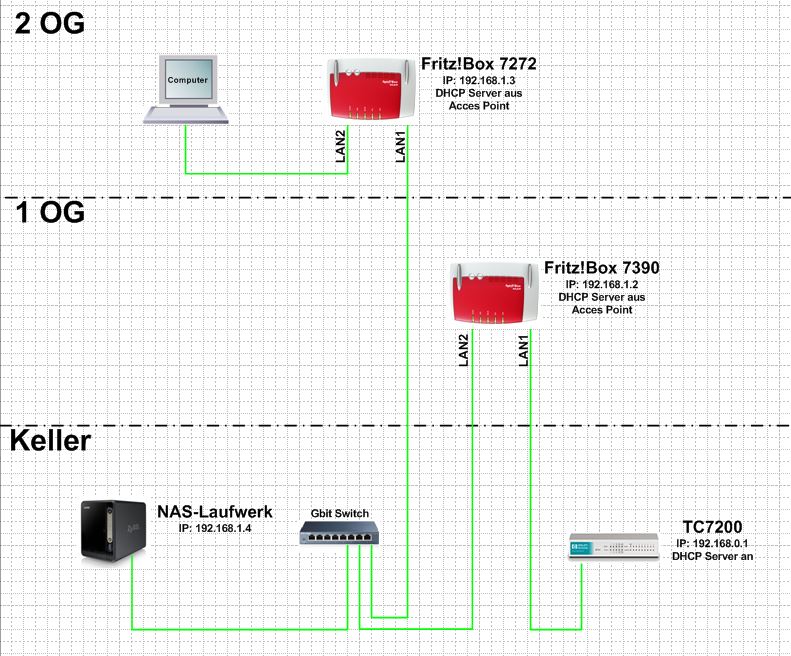

wir haben gestern unser 2Play 150 Paket bei Unitymedia bestellt. So wie ich das gelesen habe wird ja der TC7200 als Modem/Router geliefert. Jetzt habe ich nochmals ein paar Fragen zum Aufbau, da wir noch mehrere Router hier haben.
Das WLAN ist momentan beim TC7200 kostenlos dabei wird aber bei uns nicht benötigt, da der Router im Keller stehen soll. Hinter dem TC7200 würde ich die Fritzbox7390 anschließen.

es ist kein VPN oder ähnliches geplant ich will nicht von aussen auf mein Netz zugreifen können.
Im Bild ist mal im groben der Aufbau. Kann ich das so konfigurieren und das in der Fritz 7390 auch noch die Kindersicherung funktioniert ?

Im Client-Mode ist die Kindersicherung bei den Fritzboxen nicht verfügbar.
Du müsstest also innerhalb des Hauses ein zweites logisches Netzwerk aufbauen (1 Fritzbox ist Router), was insbesondere durch IPv6/DSlite nicht sehr schön ist. So werden auch IPv6-fähige Webseiten via IPv4 angesprochen.
Am TC7200 kommt auch dein Telefon "analog" an. Wäre ein LAN-Kabel frei, mit dem du es in den Wohnbereich führen könntest? Ich glaube kaum, dass ihr zum telefonieren in den Keller wollt :D
Wesentlich besser ist es, die Komfortoption (5 Euro/Monat) zu buchen. Dadurch wird die TC7200 durch die Fritzbox 6360 ersetzt.
Dann kannst du die Fritzboxen als Client laufen lassen und die Kindersicherung läuft auf der 6360.
Zum Telefonieren kannst du die Rufnummern via LAN/WLAN-Telefoniegeräte z.B. auf die 7390 legen.
