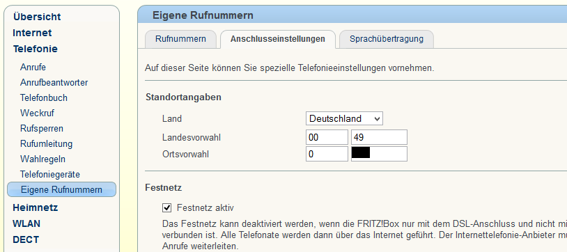

Steht in der Fritzbox Konfiguration unter
Telefonie/Eigene Rufnummern/Anschlusseinstellungen etwas?
Sieht ungefähr so aus
  • Der Fritzbox 6360/6490 Thread für Allgemeines Beitrag #1.227
Sieht ungefähr so aus...
Danke, das war's, da stand unter Ortsvorwahl eine einsame 0, danach leer. Und ich habe in allen meinen Telefonaten mit der Hotline gefragt, ob ich in den Fritzbox- Einstellungen noch etwas ändern kann/muss/sollte. OK, erledigt.
:smile: :super:
  • Der Fritzbox 6360/6490 Thread für Allgemeines Beitrag #1.228
:smile: :super:
