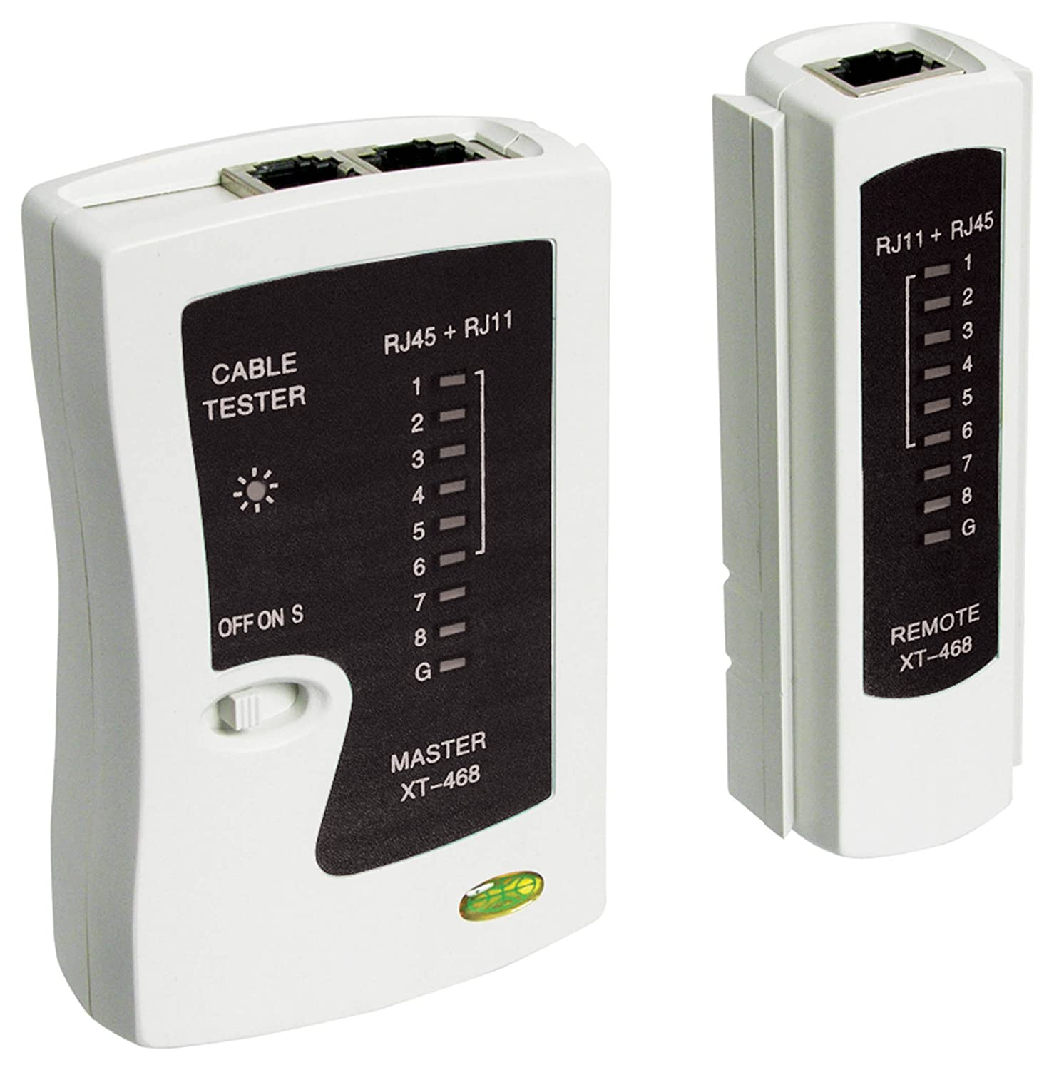

Nun noch einmal in Ruhe die Kabel angeschaut und dann habe ich bemerkt, dass mir mein CISCO Switch an der Verbindung zur Fritzbox(CAT6) nur 100 mbit Leitung anzeigt, obwohl alle 4 Ports auf Powermode umgestellt sind. Die Verbindung Switch zu meinem PC(CAT 5) wird als Gigabit angezeigt???
Was kann dies sein?
PS. Ich habe das CAT6 Kabel ja selber konfiguriert und habe das Kabel mit einem Tester gecheckt und alle 8 Drähte wurden synchron erkannt und mit einer grünen LED quittiert.
Du hast einige tausend Euro in ein Netzwerkkabel-Testgerät investiert?
Oder hast Du einfach nur mit einem 2-EUR-Durchgangsprüfer von der China-Müllhalde LED-Disco gespielt?
Sowas ist ein Testgerät für Netzwerkverkabelung:
Das ...
... ist einfach nur ein Haufen Müll, der einem bestenfalls sagt, daß es sich lohnen könnte, das richtige Meßgerät zu holen.
Wenn überhaupt.
Nur weil da alle 8 LEDs leuchten heißt das noch gar nix.
Eine Gleichstrom-Durchgangsprüfung auf einem Netzwerkkabel, ich muß mal kurz hohl kichern ...
Ohne ein richtiges Meßgerät bleibt Dir nix anderes übrig, als die Verbindung auszuprobieren.
Wenn da kein Gigabit ankommt, dann kannst Du zuerst ein bzw. zwei andere Patchkabel ausprobieren und wenn das nix bringt die Dose(n) neu auflegen.
Mir bleibt da auch nix anderes übrig, ich habe zwar schon vor knapp 20 Jahren mit solchen Meßgeräten Gebäudeverkabelungen überprüft, aber um mir selber so ein Teil in die private Schublade zu legen fehlt mir das nötige Kleingeld.
Ich könnte mir sogar vorstellen, daß es Elektro-Krauter gibt, die zwar Netzwerkverkabelung anbieten aber kein anständiges Übergabeprotokoll mitgeben, weil auch sie kein solches Gerät haben ...

Hehe Chinamüll.....ich glaube, dass ich die Stecker nicht ordentlich genug auflege....da ist zuviel Kabel ohne Abschirmung.....übe noch ein wenig..
