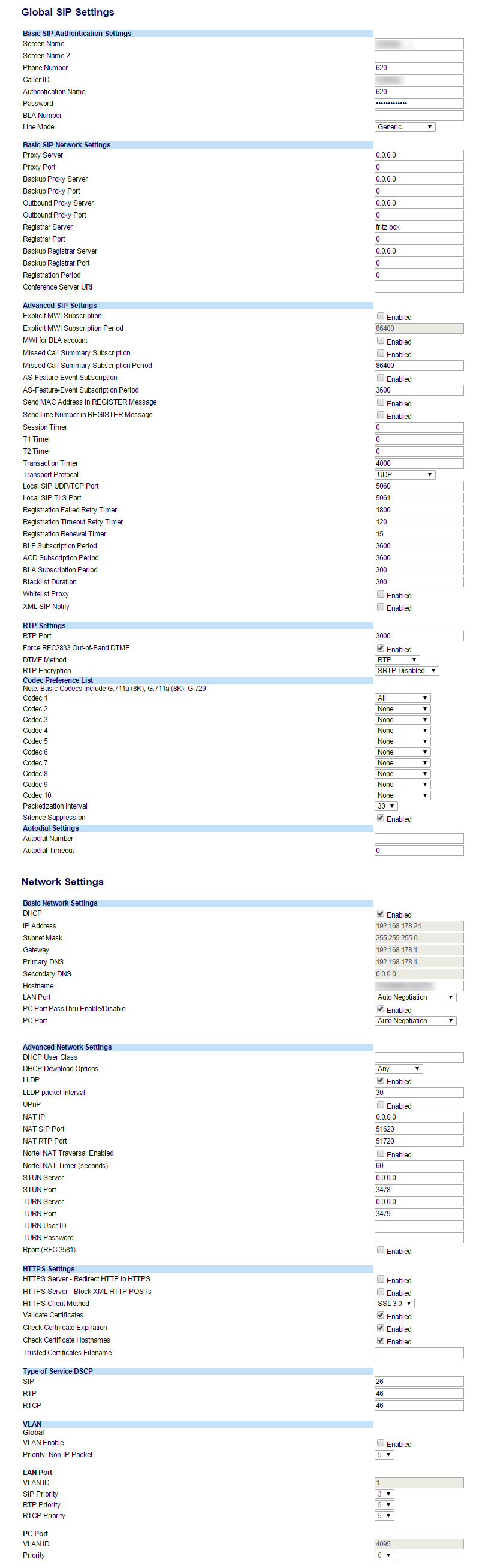

Hier habe ich nochmal einen Screenshot von meinen Einstellungen. Vielleicht ist ja hier noch etwas auffälliges dabei:

"Registrar Port" = 0? Wieso das? Ist das die Standardeinstellung?
Setz da mal den korrekten Port (5060) ein. Vielleicht ist das schon der Fehler.
  • Keine ausgehenden Anrufe mit IP-Telefon möglich Beitrag #11
Habe es mit dem Port auch mal versucht - leider kein Erfolg... Muss ich noch weitere Einstellungen ändern? Habe jetzt nur den Registrar Port auf 5060 gesetzt.

@hajodele Natürlich ist 5060 als "Registrar Port" richtig - er will sich ja mit "fritz.box" auf Post 5060 verbinden...

Es funktioniert!! Aber keine Ahnung woran es jetzt genau lag...
Habe die Firmware auf Version 3.3.1.4305 aktualisiert und das Gerät erneut auf Werkseinstellungen zurückgesetzt. Danach habe ich alle Einstellungen wie zuvor übernommen, bis auf folgende Unterschiede:
Phone Number: 620
Caller ID: 620
Authentication Name: 620
Proxy Server: 192.168.178.1
Port: 5060
Outbound Proxy Server: 192.168.178.1
Port: 5060
Registrar Server: 192.168.178.1
Port: 5060
Registration Period: 600
Jedenfalls vielen Dank für eure Hilfe!
