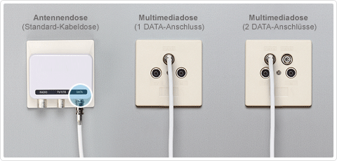

ich bin gerade dabei mein Mehrfamilienhaus mit Koaxialkabel verlegen zu lassen um dann eine UM Verbindung anzulegen. Ich habe ein bisschen im Internet recherchiert und gesehen, dass die Dosen in den Wohnungen mehrere Anschlüsse haben können. Nun wollte ich wissen, was für Ausgänge und wie viele man standardmäßig haben sollte UND, ob alle Ausgänge jeweils eine Koaxialkabelverbindung bis in den Keller brauchen.
Auf diesen Bildern hier, sieht das so aus als müsste man nur ein Koaxialkabel per Dose (also nicht Dosenausgang) verbinden. Sehe ich das richtig?

Am besten ein Kabel pro Dose vom Keller hochziehen (ggf max 3 Dosen im Strang wenn nicht anders möglich oder im gleichen Raum).
Bitte die Kabel im Flexrohr verlegen.
  • Wie viele Koxialkabel für die Multimediadose? Beitrag #3
Ein Kabel pro Wanddose, mehr nicht. Die Anzahl der Anschlüsse in der Wanddose sind dafür uninteressant.
Und auf die Ansclüsse in der Dose achten, die sind mit Pfeilen für Eingang und Ausgang beschriften ( letzteres bei Durchgangsdose, wobei Enddose auch Durchgangsdosen mit Abschlusswiderstand sind )
