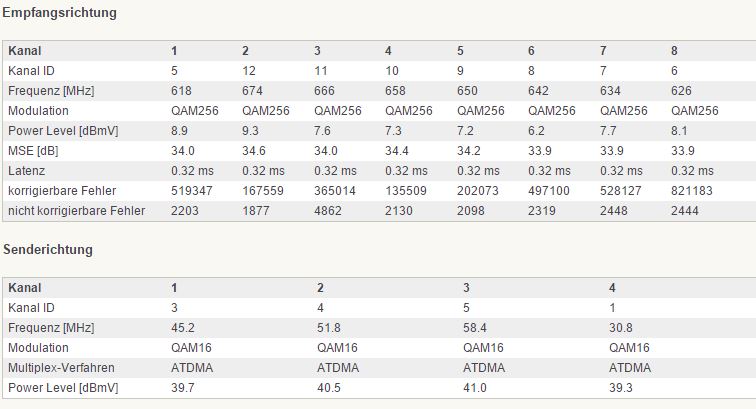

Nachdem ich selber meine Fritzbox ausgelesen habe, habe ich gesehen das ich zu dem Zeitpunkt -7dB hatte. (Empfangsrichtung) Der Techniker bestätigte mir Werte die so schlecht waren, das es ein Wunder ist, das ich ab und zu überhaupt Internet hatte. Die dB-Werte schwanken aber extrems ( ~10db) innerhalb eines Tages. (Ohne ersichtlichen Grund)
Der Techniker kam also, "spielte" ein bisschen am Verstärker und ich hatte 0dB. Hab mich natürlich Tierisch gefreut. Für 2 Tage. Dann hatte ich wieder die Probleme und +8dB. Das einzige was der Techniker zustande bekommen hat, das die gute Frau unter mir kaum noch Fernsehen schauen kann. (Bildstörungen) Mein Internet war da "solala", ein Speedtest zeigte mir ~32000 Download / 2300 Upload an. Hab eigentlich eine 50.000er Leitung, aber ok. Selbst das würde mich nicht stören.
Aufgrund der Bildstörungen bei meiner Nachbarin rief ich erneut einen Techniker. Ziel: Ging ganz gut für 3-Tage, jetzt habe ich aber +17dB und kaum Fernsehen. In Senderichtung habe ich +32,2dB.

PS: Ich wohne in einem Mehrfamilienhaus, drei Parteien "hängen" an einer Leitung. Ich wohne ganz oben. Unten hat keine Internetprobleme, mittlere Etage hat dank mir jetzt TV-Probleme. Renoviert hat keiner in der letzten Zeit. Ein Kabelbruch wäre schon selstsam, da die dB -Werte sehr stark schwanken, muss ja ein aktives Bauteil sein was Probleme macht.
