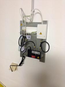

ich muss sagen ich bin ein Unitymedia Neuling - ja nicht ganz wir hatten schon Jahre lang den stink normalen Kabel Anschluß beim jetzigen Unitymedia früher ja KabelBW ohne Receiver und Schnick Schnack sondern direkt ein Kabel aus der Wanddose hin zum TV.
Internet DSL6000 hatten wir bei der Telekom auch schon zich Jahre.
Da wir aber nun unsere Haus komplett Kern saniert haben, sind wir nun komplett hier her gewechselt auch zwecks Geschwindigkeit und erst mal den 3Play Start 60 Tarif genommen der ja den normalen HD Reciver + Wlan beinhaltet >>>> ganz unten in dem Link: https://www.dslweb.de/horizon-hd-recorder.php
Internet wird im Haus dann komplett über Wlan laufen.
Das haben die Techniker installiert:
Wegen des TV´s - dazu habe ich jetzt allerdings Fragen:
Es kommen bald insgesamt 6 neue TV´s der Panasonic Reihe CXW804 ins Haus von klein bis groß. Früher habe ich wenn es ein neues TV Gerät kam den direkt verbunden mit der Wandsteckdose an TV, ausgewählt ob Sat oder Kabel und den automatischen Sendersuchlauf aktiviert und fertig.
Wie läuft das ganze nun beim Horizon HD Rekorder bzw. beim normalen HD Receiver ab weil ich habe vor diesen HD Rekorder zumindest bei einem TV zusätzlich anzuschaffen. Ich meine damit, lasse ich den TV erst mal nach Sender suchen oder breche ich diesen gleich ab ist ja beides dann nagelneu TV und Horizon oder ist der TV Sendersuchlauf auch sinnvoll heißt dann erst neuen TV suchen lassen nach Sendern und konfiguieren und dann den Horizon HD Rekorder anschließen. Oder würden sämtliche Sender generell nur über den Horizon empfangbar sein??? Ich hoffe ihr wisst was ich meine.
Theoretisch brauche ich ja an jedem TV Gerät einen Horizon HD Rekorder oder wenigstens den normalen HD Reciver oder kann ich auch an einigen TV dann diese direkt mit der Wandsteckdose verbinden????
Ich weiß es sind wirklich warscheinlich einfache Fragen nur habe ich mich mit dieser Materie bisher null beschäftigt nur Frage ich mich von Anfang an wofür ich diese Boxen brauche zwecks TV Empfang weil früher ging es doch auch ohne.
  • Unitymedia Neuling - Fragen zu Horizon HD Rekorder Beitrag #2
Alle frei zu empfangenden Sender (bei UM wohl ca. 75 auch HD) können mit neuen Fernsehern über den Integrierten DVB-C Tuner direkt über die Antennendose empfangen werden, aber bereits für die privaten HD-Sender wird ein spezieller Receiver/Recorder oder Modul mit entsprechenden kostenpflichtigen Programmpaketen benötigt
Beim Horizon Recorder ist übrigens ein automatischer Sendersuchlauf integriert, der manuell nicht bedient werden kann.

Für den Horizon Recorder wird wohl ein aktiver Splitter Benötigt, siehe die Installationsanleitung
https://www5.unitymedia.de/content/dam/unitymedia-de/hilfe---service/doc/hilfe-service-downloads-installationsanleitung-horizon-hd-recorder-und-hd-receiver-inl08.pdf
https://www5.unitymedia.de/content/dam/unitymedia-de/hilfe---service/doc/hilfe-service-downloads-installationsanleitung-horizon-hd-recorder-und-hd-receiver-fritzbox-inl09.pdf
Beim Anschluss des Horizon Recorders an den TV-Anschluss ist zur Installation zwingend ein mindestens bis 65 MHz rückkanalfähige Antennendose erforderlich!

Für mich gilt wohl die 09.pdf Installationsanleitung!!!
1. Kabeldose die erste + dieser Adapter 12
2. Adapter 12 auf Kabeldose mit 2 Anschlüßen und Stecker 8 + 14
3. an die Horizon + schwarze Fritz Box (mit 1&1 Branding ist aber frei ohne 1&1)
4. per HDMI TV und Horizon verbinden
5. Netzteil mit Horizon verbinden
6. Fernbedienung Batterie check
Ich hoffe ich habe den dann >>> 65 MHz rückkanalfähige Antennendose erforderlich - ansonsten ????

Wenn der Antennenanschluss nicht bis 65 MHz rückkanalfähig ist , dann ist die Installation des Horizon Recorders nicht möglich!

Am besten den Deckel der Antennendose abschrauben und die technischen Daten im Internet suchen.
UM baut übrigens häufig die Multimediadosen von "braun teleCom" ein
http://www.brauntelecom.de/uploads/media/braun_teleCom_btv_1565_1765_1965DATA_120608.pdf
Diese Multimediadosen können auch günstig über "antennenland.net" bezogen werden
http://www.antennenland.net/Multimediadosen
oder einige auch über Amazon
http://www.amazon.de/Multimedia-Breitbanddurchgangsdose-Datenanschluss-R%C3%BCckweg-Schirmung-Klasse/dp/B00CD32D7U/ref=sr_1_3?ie=UTF8&qid=1453214359&sr=8-3&keywords=btv+Antennendosen
http://www.amazon.de/Multimedia-Breitbandstichdose-Datenanschluss-R%C3%BCckweg-Schirmung-Klasse/dp/B00CD30BD8/ref=pd_rhf_gw_p_img_1?ie=UTF8&refRID=16AKQX1VVRS5S90DYVAR
Beim Austausch von Antennendosen muss aber sowohl die Durchgangsdämpfung als auch die Anschlussdämpfung beachtet werden, evtl. muss die Anlage neu eingepegelt werden.
