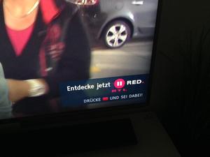

Mein Problem was mir heute durch Zufall aufgefallen ist: (Meistens starte ich den TV mit RTL 2 und schalte dann in andere Sender und erst Abends bevor ich schlafen gehe zurück auf RTl2 dass ich am morgen gleich "Grip" schauen kann wenn ich den TV anschalte.)
Es läuft DMX Programm Nr.1, drücke dann die Nr. 7 auf der Fernbedienung und er wechselt bei mir auf RTL 2.
Will ich aber nun umschalten und drücke eine andere Nummer auf der Fernbedienung leuchtet zwar kurz die LED am TV aber er zeigt weder links oben im TV dass ein Senderwechsel bevorsteht in Form von der Senderplatzzahl auch wechselt er den Sender nicht er bleibt einfach bei dem Sendeplatz 7 (RTL2).
Drücke ich aber die Pfeiltasten zum Sendeplatzwechsel an der Fernbedienung geht der Sendeplatzwechsel und bin ich dann in einem anderen Sender und kann wieder problemlos mit den Zifferntasten arbeiten!!!
Auch entfernen der Batterien der Fernbedienung oder den TV mal komplett vom Strom genommen brachte keinen Erfolg.
Aber wenn ich im Sender RTL2 also der Programmplatz 7 bin und schalte den TV mit der Fernbedienung aus und nach 5 sec. wieder ein dann kann ich den Sender wechseln per Zifferntaste aber nur 1x!!!
Schalte ich dann zurück auf Programmplatz 7 und will wieder umschalten geht es nur noch mit der Pfeiltaste hoch oder runter so dass ich dann in einem anderen Programm bin dann kann ich wieder mit den Zifferntasten umschalten. Aber sobald ich wieder in Platz 7 schalte wieder der gleiche Scheiss und nix geht......

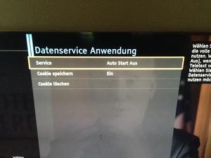

Schaltet mal probeweise HBBTV aus! Bei Panasonic Menü > Setup > Datenservice Anwendung > Autostart auf AUS.
Fehler noch vorhanden?
  • Kann von RTL2 nicht mehr umschalten!!! Beitrag #12
Glückwunsch :super: und schon mal vielen Dank !!! :D Der Fehler ist gefunden !!!!
Umschalten geht sofort wieder - solange es auf "Auto Start Aus" geschaltet ist !!! Aktiviere ich es wieder "Auto Start Ein" dann ist es wie vorher kein Umschalten auf RTL2 möglich !!!
Was kann ich da machen - brauche ich es eingeschaltet????
Habe ja eine Festplatte dranhängen zwecks Aufzeichnung bzw. welche Auswirkungen hat ein "Auto Start Aus" z.B. auf den Guide bzw. auf das Aufnehmen oder sonstigem??? Weil ab und zu drücke ich die rote Aufnahmetaste oder gehe über den Guide.

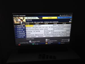

Und ich vermute das Übel auf Bild 3 ganz rechts unten - diese Serviceoptionen vom Sender???
Weist du darüber mehr woher das Problem kommt??? Panasonic mit denen ich heute telefoniert habe empfahl mir erstmal auf Werkseinstellung zurücksetzten und schauen - habe das hier vorher noch gelesen und mir wohl erspart???!!! :smile: Oder liegt es an dem aktuellen Update was ich letzte Woche auf den erst 3 Wochen alte TV automatisch updatet habe????

Und es steht doch bei den Bild fdabei für was Autostart Gut ist,vermutlich EPG Laden per Internet/Netzwerk.
Ohne Autostar EPG was von den Sender direkt kommt so in etwa.

Bin darauf gekommen, weil ich in der Vergangenheit mehrfach Probleme mit dem HBBTV bei Sendern der RTL-Gruppe hatte.
Bei Loewe Geräten wird z.B. die gelbe Taste blockiert, welche zum Umschalten auf den zuletzt gesehenen Sender benötigt wird.
Aufnahme oder EPG werden durch das Abschalten in keinster Weise beeinträchtigt.

Wie bitte ????
Also HBBTV wird mit der komplett roten Taste gestartet das ist richtig - steht ja auch immer dabei wenn das angezeigt wird!!! Vielleicht habe ich mich da nicht richtig ausgedrückt aber mit der manuellen Aufnahme auf der Festplatte meinte ich die Taste ganz unten rechts mit dem roten Punkt drauf ist ansonsten ja ganz grau!!! Oder ist starte die Aufnahme über den Guide in dem ich die Sendung anwähle..... alles schon ausprobiert.
Hier möchte ich durch das deaktivieren ja auch keine Nachteile haben.
Was mich interessiert ist eben wenn ich es deaktiviere was nicht mehr geladen wird - nur das HBBTV also die Info´s. Werde ich wohl eh nicht benutzen wenn es aber gehen würde hätte ich auch nichts dagegen man weiß ja nie. Youtube und weiteres will ich aber behalten nicht dass ich wenn ich es deaktiviere so etwas weg wie die Internetverbindung an sich, der Rest läuft eh alles über Apple TV soll heißen Music über Soundbar streamen oder Filme laden ab und zu.
Acho und es steht eben nur dabei:
Wählen sie Autostart ein wenn sie den vollen Datenservice-Funktion nutzen wollen - was beinhaltet dies???
Wählen sie Autostart aus wenn sie nur den digitalen Teletext verwenden möchten - das ist wohl der Guide???
Wählen sie Aus wenn sie den Datenservicefunktionen nicht nutzen wollen - heiß alles aus für mich!!!!

Vielen Dank - genau das wollte ich wissen.
Aber eine Frage habe ich noch:
Dann ist doch Panasonic Schuld an diesem Problem oder????
Vielleicht sollte ich doch mal auf Werkseinstellung also Auslieferungszustand zurücksetten und schauen????
Was meinst????
