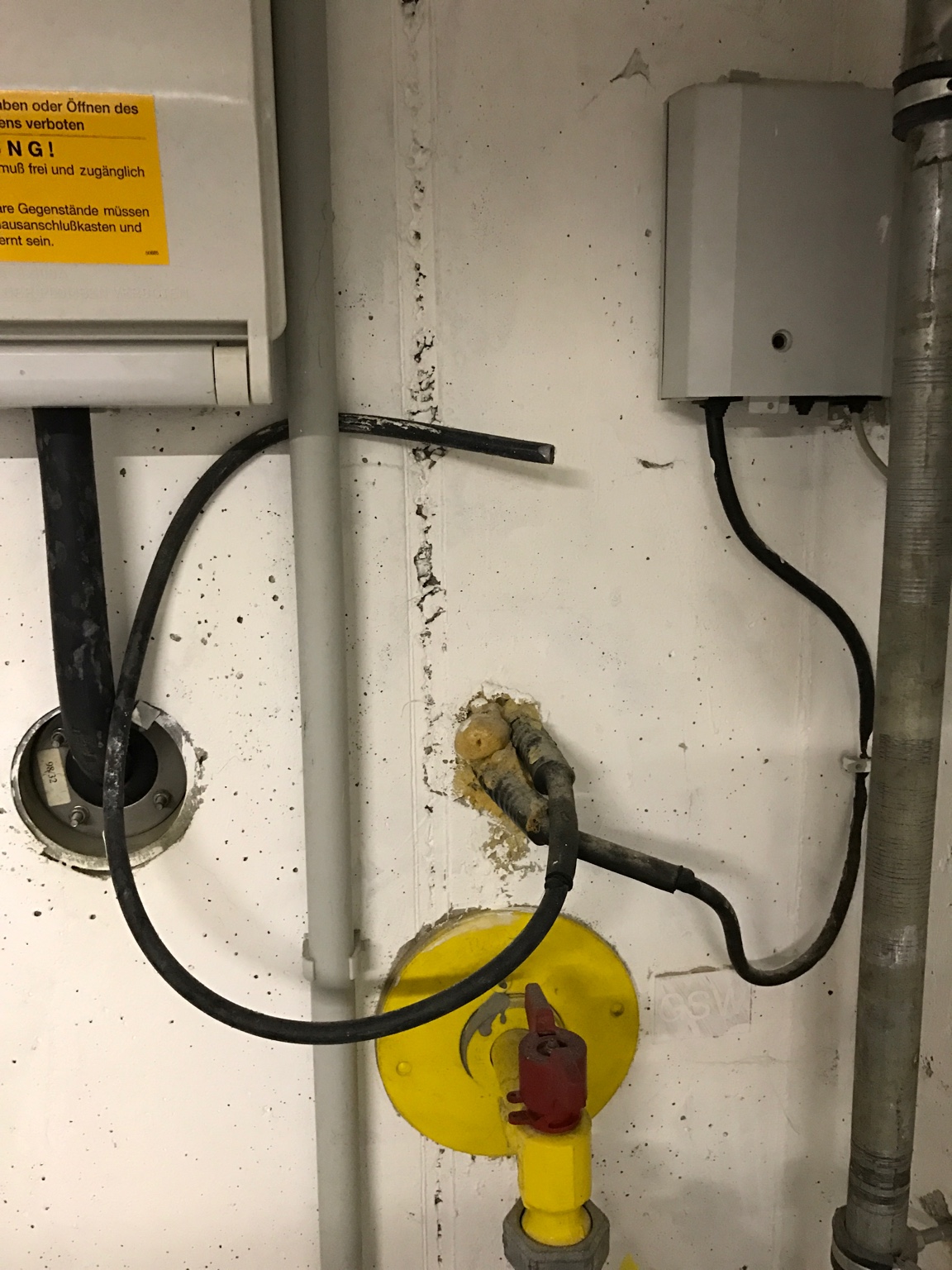

Habe ein Haus gekauft und laut UM ist eine Versorgung aktuell nicht direkt möglich.
Auf der anderen Strassenseite ist alles versorgt.
Nun kommt in meinem Keller ein dickes Kabel aus der Wand, an dem nichts weiter angeschlossen ist. Ich bin mir sicher, dass es ein Kabel-TV Kabel ist. Kann ich messen, ob ein Signal anliegt und nur ein Übergabepunkt fehlt? Oder an welche Stelle bei UM muss ich mich wenden? Oder kann jemand von euch helfen? Wohne in Marl (NRW)
Danke!
Gruss Tobacco

Hoffe die Details sind so ausreichend?!

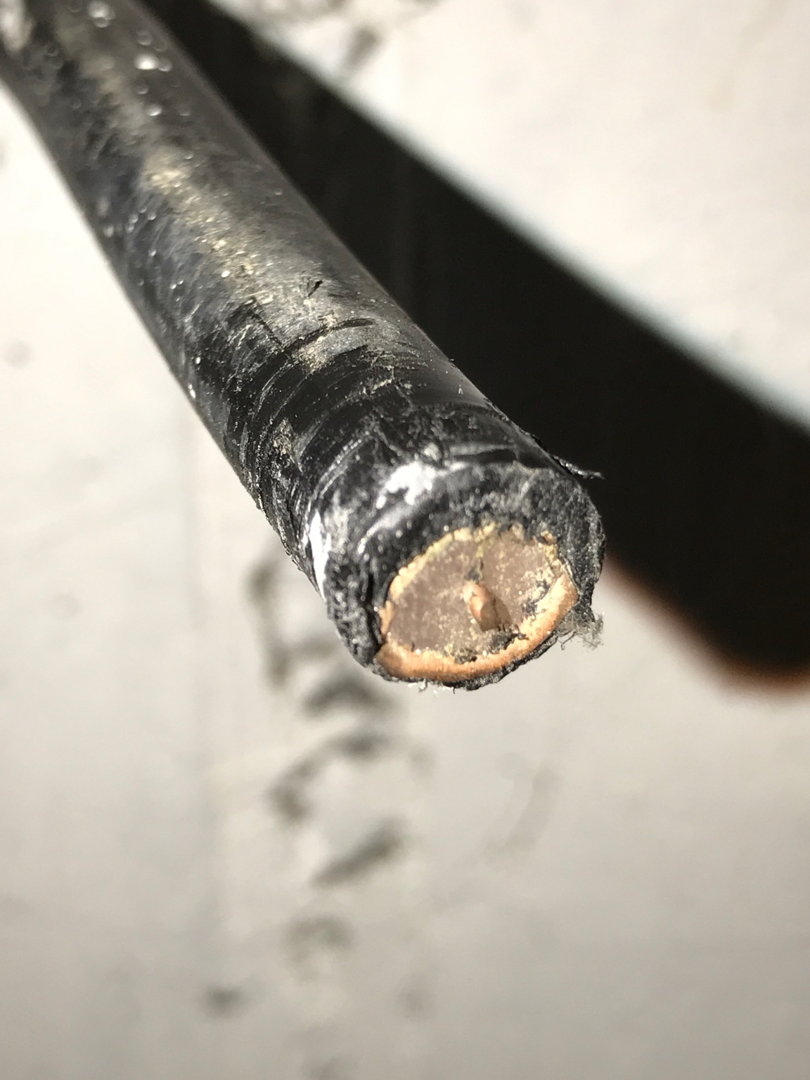

Ist schlecht zu erkennen.
Ist da kein Aufdruck auf dem Kabel?
Isoliere doch mal die ersten 2 cm am Kabel Ende ab, dann sieht man mehr.
Gruß Andreas
  • Kabel im Keller Beitrag #10

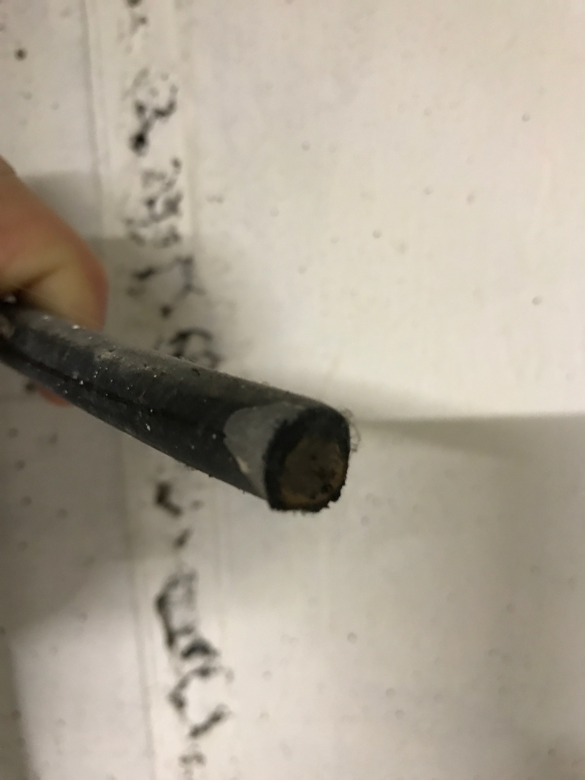

Hier nochmal ein besseres Bild.
  • Kabel im Keller Beitrag #11
Sieht nach Erdkoaxialkabel aus. Setz das Kabel mal etwas ab und verbinde Schirm und Innenleiter mal am gewöhnlichen Koaxialkabel und dann an einen TV bzw Receiver und dann ans TV. Hast du Bilder, sollte Signal drauf sein und das Kabel beschaltet sein.
Du benötigst nun noch vom Kabelnetzbetreiber einen Hausübergabepunkt (HÜP) und den Ausbau der Netzebene 4 (Sprich Verstärker, Verteiler und Multimediadose. Mehr kann dir aber der Netzbetreiber bzw ein beauftragter Haustechniker sagen.
