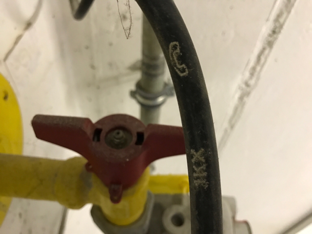

Wir haben das Haus vor 2 Monaten gekauft. Gebaut wurde es 2002 von einem mir unbekannten Bauträger. Habe dem Kundenservice geschrieben, aber die scheinen kein Interesse an neuen Kunden zu haben. Hat sich seit etwas über einer Woche niemand gemeldet.

Das macht der Kundenservice auch nicht, sondern gibt es an die NE3 weiter. Erfahrungsgemäß kann das durchaus Monate dauern, bis sich da etwas tut.Einfacher ist es da, direkt einen Antrag auf Erschließung zu stellen, sprich mit Grundriss und den bekannten Angaben zu dem vorhandenen Kabel. Wie ist denn die aufgedrukte Bezeichnung? Steht da etwas wie "ikX" oder "nkX"? Gibt es in den Nachbarhäusern auch solche Kabel? Üblicherweise wurden die Kabel im Auftrag mit durch den Energieträgers verlegt. Vieleicht wissen die etwas?
  • Kabel im Keller Beitrag #28
Die Aufschrift habe ich bisher nicht bemerkt. Was bedeutet es?
  • Kabel im Keller Beitrag #29
IKX ist ein Erdkoaxialkabel, oder auch Breitband-Kommunikationskabel.
  • Kabel im Keller Beitrag #30
"1kX" bedeutet Koaxialkabel mit einem Innenleiter. Die aufgedruckten Telefonhörer und der Kabeltyp legen den Verdacht nahe, dass es sich um ein Kabel handelt, welches die Post, bzw Telekom seinerzeit verlegt hat. Vom Durchmesser her könnte es sich um ein "ikX" handeln. Ich würde mal einen Antrag auf Erschließung stellen, mit allen notwendigen Angaben und den Vermerk, Lage und einem Foto von dem besagten Kabel. Man bekommt einen unverbindlichen Kostenvoranschlag. Man kann sich auch eine Planauskunft schicken lassen mit der Begründung, dass auf dem Grundstück Erdarbeiten geplant sind. Man bekommt dann einen LAP-Ausschnitt der Telekom, wo Fernmelde- und Breitbandkabel eingezeichnet sind. Oft sind da auch Kabel eingezeichnet, die nicht ans Netz angebunden wurden und daher im CaMa bei UM nicht hinterlegt sind.

Hallo! An wen soll ich denn die Anfrage richten um diesen Plan der Telekom zu bekommen? Habe die Bauherrenabteilung von UM schonmal kontaktiert, aber die haben was von 2500€ netto erzählt.

Na ja, das sind doch ganz realistische Vorstellungen. Ich habe schon Anschlüsse gehabt, da waren fünfstellige Beträge fällig. Das ist letzlich nur eine Kostenbeteiligung. Den größten Teil übernimmt immer noch UM.
