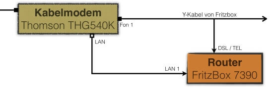

Die FB 7360 habe ich mit dem original Y-Kabel über den TAE/RJ45 Adapter an die Connect Box nach folgendem Schema angeschlossen:
(Link dazu: )
So sieht das dann aus:
Die FB wurde umgestellt auf Festnetz Telefonie anhand dieser Anleitung von AVM:
https://avm.de/service/fritzbox/fritzbox-7490/wissensdatenbank/publication/show/134_Mit-FRITZ-Box-ueber-ein-Kabelmodem-telefonieren/
Das Fritz Fon ist via DECT angeschlossen. Sprich alles ist so wie es sein sollte. Jetz habe ich das Problem, dass bei eingehenden Anrufen das Telefon nicht läutet und bei ausgehenden

Hier die Lösung des Problems:
überall steht man soll das Y-Kabels der FB nehmen und mit dem original RJ45/TAE Adapter in die Connect Box stecken. :traurig:
Hab dann man das andere TAE Kabel ohne den Adapter in FON1 eingestöpselt. ZACK. Telefonie leuchtet sofort grün und alles funktioniert.

Moin, ich melde mich hier nun mal zu Wort, da ich das selbe Problem hatte. Bei mir lag es daran, dass der TAE auf RJ45 Adapter nicht für Telefon, sondern für DSL verdrahtet war.
Auf folgender Seite sind die Pinbelegungen aufgezeigt, mein Adapter war zwar schwarz, allerdings war er aufgebaut wie unter Punkt 4, mittels einer Zange und etwas gedluld konnte ich die drähte so umbiegen, dass sie wie unter Punkt 3 liegen.
https://avm.de/service/fritzbox/fritzbox-7390/wissensdatenbank/publication/show/56_Belegung-der-Kabel-Adapter-und-Anschluesse/
Falls die möglichkeit besteht, und man selbst das umbauen übernommen hat, sollte noch mit einem Durchgangsprüfer die verkabelung getestet werde, da es teilweise doch recht fummelig ist, die drähte an ort und stelle zu bringen
