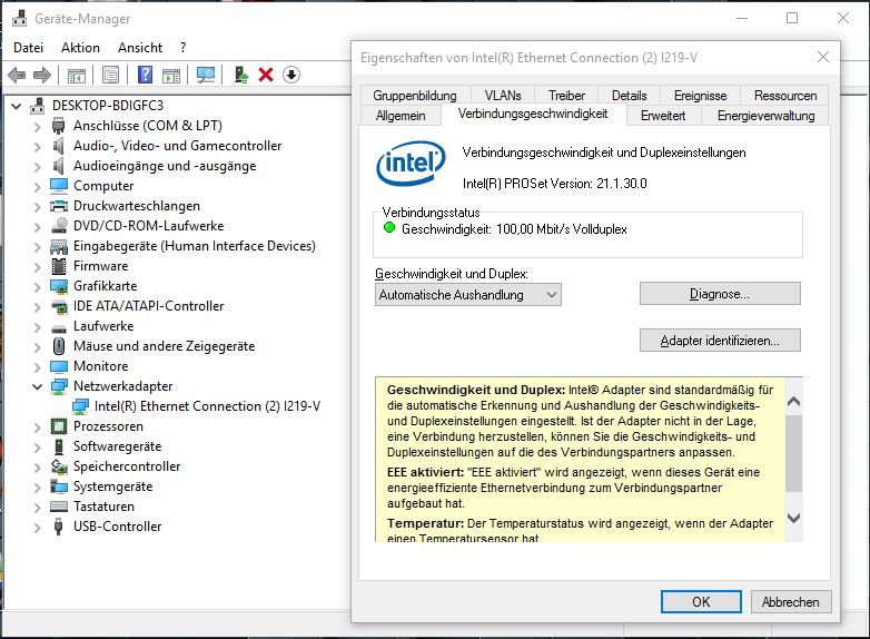

Vielleicht postest du mal einen Screenshot von den Treibereinstellungen Deiner Netzwerkkarte, mit den verfügbaren Optionen bei der Auswahl der Geschwindigkeit. Versuch auch mal, fest auf 1000BASE-T einzustellen, vielleicht klappt das ja.

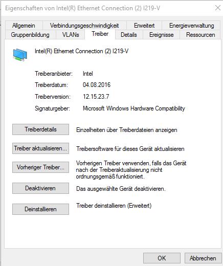

Habe mir den aktuellsten Treiber für den Ethernet Controller runtergeladen & installiert, wenn ich nun auf 1 Gbit Vollduplex umstelle bricht die Netzwerkverbindung bzw. das Internet ab. Erst wenn ich wieder auf automatische Aushandlung umstelle verbindet es sich wieder.
Somit kann ich am TC7200 eh nichts einstellen da es auf Automatik läuft und mein Ethernet Controller ist auf dem aktuellsten Stand.

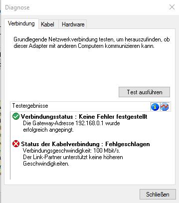

Einzig bei der Verbindungsdiagnose kam folgende Meldung:
Testergebniss:
Verbindungsstatus : Keine Fehler festgestellt
Die Gateway-Adresse 192.168.0.1 wurde
erfolgreich angepingt.
Status der Kabelverbindung : Fehlgeschlagen
Verbindungsgeschwindigkeit: 100 Mbit/s.
Der Link-Partner unterstützt keine höheren
Geschwindigkeiten.
1000Base-T ist immer Vollduplex. Merkwürdig, dass das dabei steht.
Machst du noch Screenshots der Einstellungen?

  • 2play COMFORT 120 / Problem mit Download Geschwindigkeit Beitrag #9
Hm.
Kann man das noch umstellen, dass sich Windows um die Karte kümmert statt der Intel Software?
  • 2play COMFORT 120 / Problem mit Download Geschwindigkeit Beitrag #10
Indem ich den Controller wieder deaktiviere und den alten Treiber von der CD draufmache....wobei es da ja das gleiche Spiel war...
