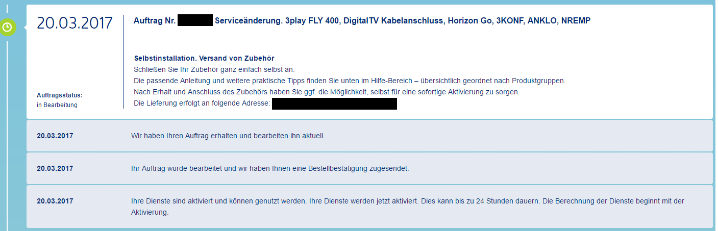

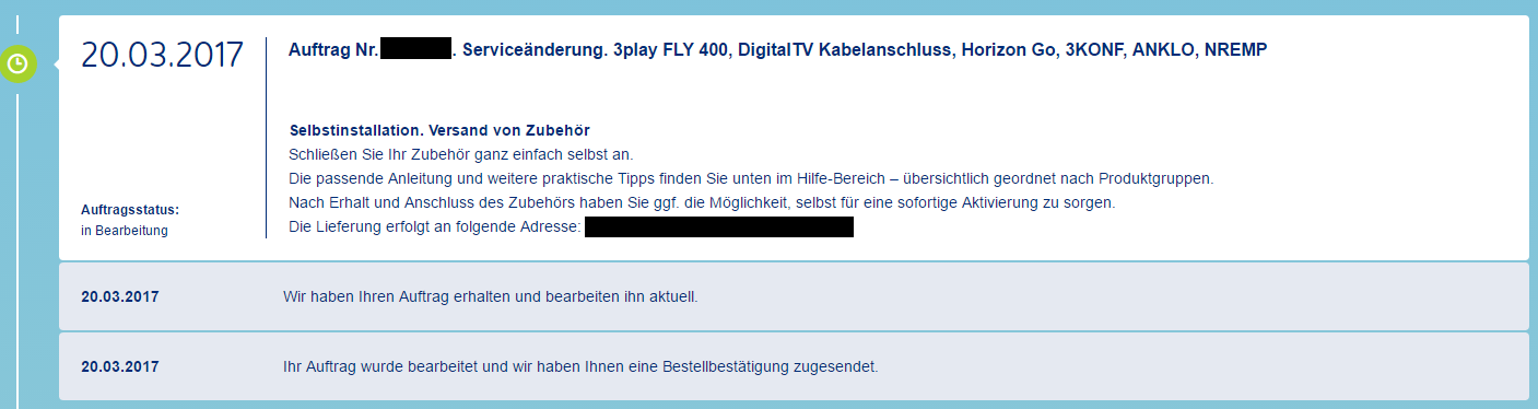

Ich habe heute im Rahmen der Rückgewinnung meinen Tarif ändern lassen.
Alter Tarif: 3play PREMIUM 150
Neuer Tarif: 3play FLY 400 (50€ in den ersten 2 Jahren, 0€ Wechselgebühr)
Der Auftrag war auch nach kurzer Zeit im Kundencenter zu sehen, allerdings tut sich jetzt nichts mehr:
Es hieß, von der Mitarbeiterin das ich meine derzeitige Hardware behalten kann:
Horizon HD Recorder (V1) - Nur für TV
Eigene FritzBox 6490 - Internet/Telefon
Jetzt geht allerdings dieser Auftrag nicht mehr weiter.
Per Mail kam auch heute Mittag:
Guten Tag Herr xxx,
herzlichen Dank für Ihren Auftrag, den wir umgehend bearbeiten.
Sie erhalten in Kürze eine schriftliche Bestätigung.
Die Ausführung des Auftrags erfolgt zum 20.03.2017 im Laufe des Tages.
Ihr Unitymedia-Team
Jemand ne Idee?

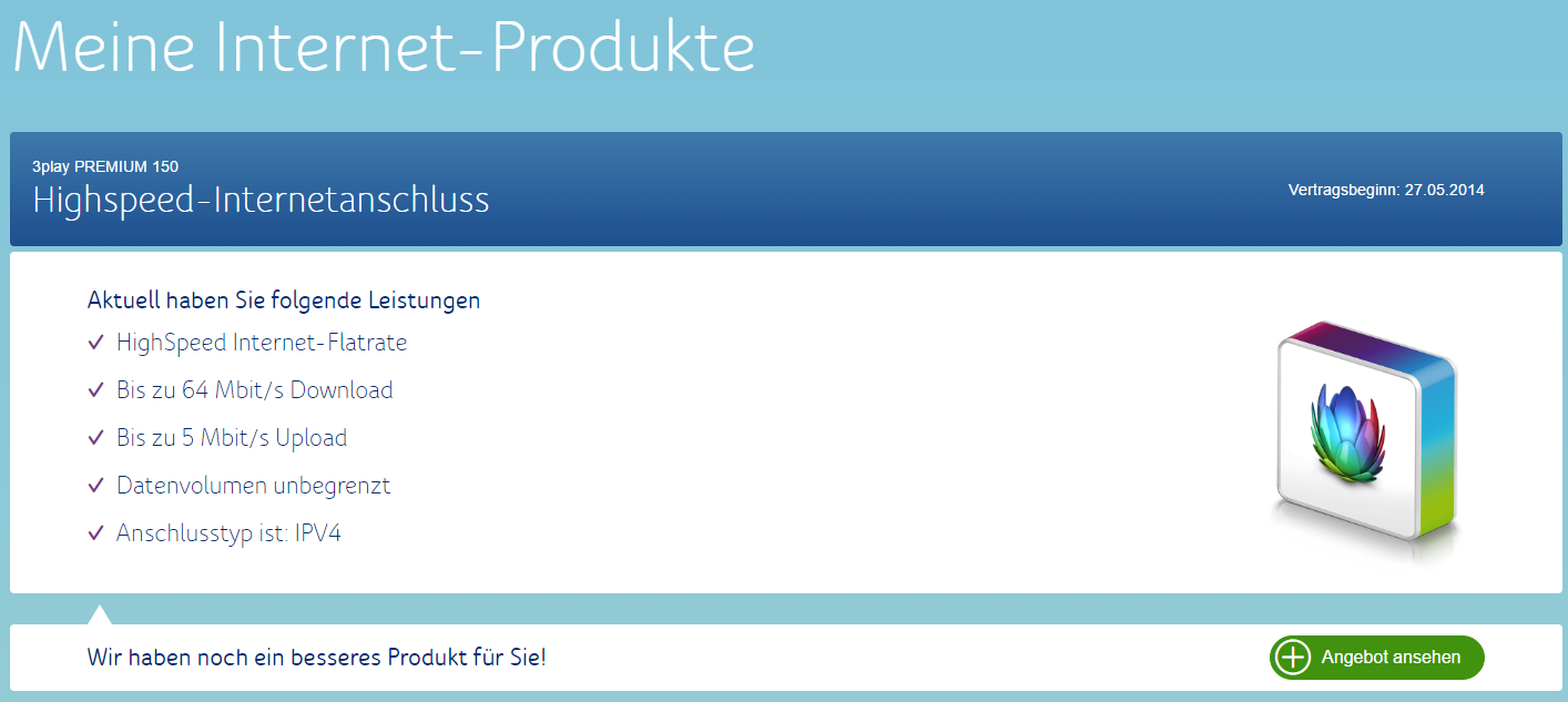

Im Webinterface steht noch der alte Tarif "3play PREMIUM 150", auch wenn das neue Kundencenter ziemlich wirr ist ^^
FritzBox hatte ich schon mal gegen 16 Uhr rebootet.
Macht der Router das nicht automatisch bei einem neuen Profil?

In der FritzBox steht noch:
Kabel verbunden, 169 Mbit/s 5.2 Mbit/s
Muss aber dann wie gesagt nochmal gleich neustarten.
Nicht das es am Ende irgendwas mit der Horizon zu tun hat, obwohl ich darauf bestanden habe das ich die Horizon V1 behalten will, und die Mitarbeitern es auch so eingetragen hat.

So, auch nach dem Neustart weiterhin die Geschwindigkeit des alten Tarifs.
Jetzt kam im Kundencenter aber das hinzu:
20.03.2017
Ihre Dienste sind aktiviert und können genutzt werden. Ihre Dienste werden jetzt aktiviert. Dies kann bis zu 24 Stunden dauern. Die Berechnung der Dienste beginnt mit der Aktivierung.
Ob das mit dem Neustart der Horizon zu tun hat? :kratz:

Also laut Hotline hängt das ganze in einem Provisionierungsfehler, wäre aber schon an die Fachabteilung weiter gegeben worden.
Mal gespannt wie lange es dann noch dauert.
Die Meldungen im Kundencenter sind aber auch etwas verwirrend.
"Ihre Dienste sind aktiviert und können genutzt werden." -> "Ihre Dienste werden jetzt aktiviert. Dies kann bis zu 24 Stunden dauern." :glück:
