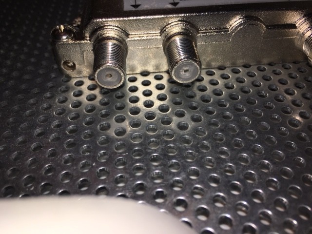

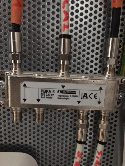

Anschlüsse im Hauswirtschaftsraum
Anschlüsse von unten

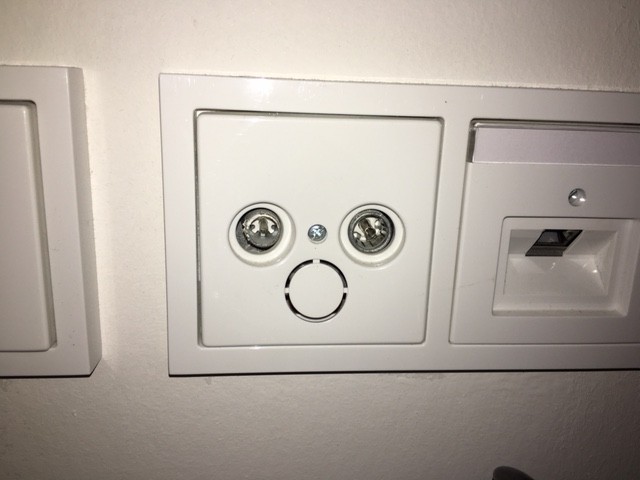

Dose hinter dem Fernseher im Wohnzimmer

Sieht schlecht aus!
Du brauchst eine Multimedia-Dose mit 3 Anschlüssen.
Aktuell hast du nur zwei Anschlüsse mit TV und Radio.
Der dritte Anschluss ist Data und wird für ein Zugangsgerät wie die Connect Box benötigt.
Du brauchst also einen Techniker der die Leitungen misst und die korrekte MMD verbaut.
  • Connect Box Anschluss direkt möglich? Beitrag #3
Seine Dose hat eine Aussparung für den Data Anschluss. Es könnte sein, dass sich dahinter der Schraubanschluss befindet, sobald er die Abdeckung der Aussparung abmacht.
  • Connect Box Anschluss direkt möglich? Beitrag #4
Nein, das ist nicht der Fall.
Der Schraubabschluss würde weiter hervorstehen.
Da passt die Abdeckung dann nicht mehr drauf, ohne das Loch auszubrechen. :winken:

Zumindest war da kein UM Techniker am Werk, sonst wären da Abschlusswiderstände auf den freien Abgängen des 6 fach Verteilers montiert.

Die Frage ist erst mal, wo die Connect Box üb erhaupt hin soll? An einen der freien Anschlüsse am Verteiler oder an eine bestehende Dose, wie die im Wohnzimmer. Grundsätzlich benötigt man keine Multimediadose, sondern kann das das Kabelmodem auch mit einem Adapter an der TV-Buchse einer normalen Dose anschliessen, sofern der Rückweg dort anliegt. das scheint hier aber der Fall zu sein, da am Verteiler keine Sperrfilter vorhanden sind. Zumindest die freien Ausgänge würde ich mit einer 75 Ohm-Schraubkappe terminieren.

Wohl, weil es keine Modernisierung ist, sondern ein so gestalteter Neubau. Die Elektriker machen da in der Regel nichts weiter. Es steht sogar die Frage im Raum, ob die Hausanlage überhaupt rückwegfähig ausgebaut und die benötigte Leitung entsprechend angeschlossen ist.

Der Anschluss direkt an der vorhandenen Dose oder mittels Push On Adapter kann funktionieren, muss aber nicht. Und selbst wenn, läuft das Teil meistens dann nicht mit optimalen Pegeln.
Sowas wie einpegeln und passende Dosen verbauen kennen Elektriker nämlich meistens nicht.
Zudem sieht zumindest der Verteiler nicht so aus, als wäre er von einem UM Sub verbaut worden, was darauf schließen lässt, das auch der Verstärker nicht von UM kommt und möglicherweise falsch/garnicht eingepegelt ist und/oder keinen Rückkanal beherrscht.
