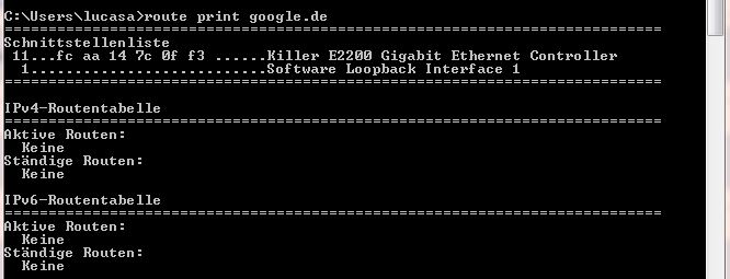

  • TC7200 IP-Bereiche / DNS Problem Beitrag #6
"route print google.de" ergibt keinen Sinn. Die Ausgabe enthält auch überhaupt keine Routen, das kann aber nicht sein.
Guck bitte nochmal, wie man unter Deinem OS die Routingtabelle anzeigt, falls es nicht "route /print" ist.

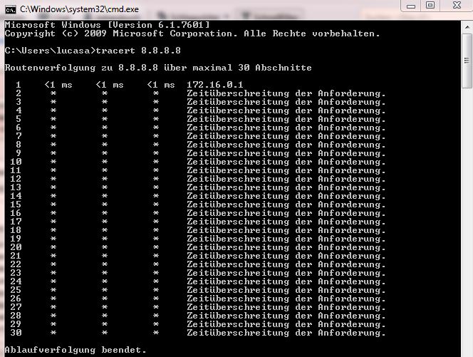

Mach statt "ping google.de" mal "tracert 8.8.8.8".
  • TC7200 IP-Bereiche / DNS Problem Beitrag #7
Hier die korrekte route sowie tracert und zusätzlich noch die Routereinstellungen.
Bis zum Router scheint der Rechner zu kommen aber der Router lässt nichts nach draußen was nicht im Adressbereich 172.16.0.x liegt. Alle Geräte die im Bereich 172.16.x.x liegen kommen nur bis zum Router.

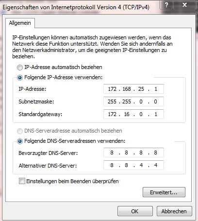

  • TC7200 IP-Bereiche / DNS Problem Beitrag #9
Was ist denn das für ne Einstellung in deinem letzten Screenshot?
IP-Adresse 172.168.25.1/16 und Gateway 172.16.0.1?
Erstens ist 172.168.25.1 noch nichtmal ne private Adresse und zweitens müssen IP und Gateway im gleichen Netz liegen.
  • TC7200 IP-Bereiche / DNS Problem Beitrag #10
Ich vermute er hat sich für's Erstellen dieser Screenshots einfach vertippt. Das System ist sicher nicht dauerhaft so eingestellt, weil er damit ja nicht ins Netz kommt.
Witzig aber, dass sich unter Windows sowas überhaupt abspeichern lässt, wenn das Gateway nicht im lokalen Netz ist. Und dass es trotzdem funktioniert (tracert)!

@Leseratte10 ups..ja, sorry, da hatte ich mich für den Screen vertippt.
