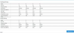

ich habe mal eine Frage zu den Leitungswerten meiner 120er Leitung. Irgendwie kommt mir das alles etwas zäh vor, gerade beim Surfen auf verschiedenen Webseiten.
Verschiedene Speedtests zeigen keine Auffälligkeiten. Als Endgerät habe ich eine Fritzbox 6360 und der Haupt-PC ist per Gigabit-LAN angebunden.
viewer.php
Ist da für die Experten etwas auffälliges zu sehen bei den Werten?
Vielen Dank für eure Mühe.

Werte sind soweit OK

Danke dir! Mich haben die unterschiedlichen "Power-Level"-Werte beim DL sowie die teils recht vielen , allerdings korrigierbaren, Fehler etwas verwundert.
  • Leitungswerte für 120er Leitung okay? Beitrag #4
Die Werte sind noch OK.
Grundsätzlich ist eine Schwankung um 1-2dB zwischen den Kanälen kein Problem.
Mich stört aber, dass der Signalrauschabstand (MSE, Soll >33, je höher desto besser) wirklich sehr knapp an der Grenze ist und alle Upstream Kanäle auf QAM16 statt QAM64 laufen.
Dazu kommt, dass die 6360 ja nicht mehr als 4 Kanäle kann - ich würde erwarten, dass dadurch die Bandbreite und auch Latenz in Zeiten höherer Last im Segment entsprechend leiden.
Du kannst versuchen, die Schwerfälligkeit bei UM einmal zu melden, und darum zu bitten, dass man die FB gegen eine 6490 austauscht. Damit würden die Signalwerte wohl unverändert bleiben, aber immerhin kann durch die Nutzung von deutlich mehr Kanälen (momentan bis zu 22 statt der vier, die Du aktuell hast) eine hohe Last auf einzelnen Kanälen besser ausgeglichen werden.
Wie man die Signalqualität verbessern kann, kann hingegen nur ein Techniker vor Ort ermitteln, da dazu die Installation der Verstärker- und Verteileranlage sowie die Kabel untersucht werden müssen.
Angeblich zeigt die 6360 hier 2-3 dB weniger an, als tatsächlich anstehen, weiß aber nicht, ob das immer noch so ist (bei FW 6.52) :kratz:
Von daher würden die Werte dann doch ganz gut aussehen.

Habe gerade mal einen Neustart der Box gemacht. Die MSE-Werte sind minimal besser, aber die Anzahl der korrigierbaren Fahler steigt fast im Sekundentakt, ohne dass ich irgendwelche Seiten aufgerufen habe.
Gerade beim 4. Kanal im DL sind direkt nach Start viele Fehler da. Das ist doch nicht normal. oder?

Jau - Du siehst da schön den Zusammenhang: Der Kanal mit der niedrigen MSE, die nur knapp über dem Grenzwert liegt, sieht deutlich mehr Fehler als die anderen.
Um die Werte von vorher mit nachher zu vergleichen, musst Du auf die Frequenz achten. Die ersten drei Kanäle hattest Du tatsächlich schon vorher, da sind die Werte also ein bisschen besser geworden. Die schwanken aber eh über die Zeit, kannst ja heute Abend und morgen nochmal nachsehen.
Tendentiell könnte es sein, dass bestimmte Kanäle besser laufen als andere, aber Du hast halt keine Möglichkeit, die Kanalwahl zu beeinflussen. Daher nochmal die Empfehlung, mindestens den Austausch durch eine 6490 anzustreben.

Also mal im Ernst. Hier geht es um einen 120er Anschluss an einer FB6360. Das Teil hat nur 4 Kanäle im DS, sprich, kann technisch maximal 200 MBit/s. Praktisch wird das Teil im belegten Netz erhebliche Probleme machen, jemals die 120 MBit/s zu erreichen. Der MSE-Grenzwert liegt aktuell bei 32 dB. Mit Störungen ist aber praktisch über 30 dB nicht zu rechnen. Die Rückwegmodulation von 16QAM hat mit dem Downstrem absolut nichts zu tun.

Du schreibst die korrigierbaren Fehler steigen sehr schnell an. Könnte ein mieser BER sein. Dieser wirkt sich (bis zu einem gewissen grad) oft nur auf die korrigierbaren Fehler aus. Lässt sich aber nur vor Ort mit Messgerät feststellen. Der MER ist für 6360 Verhältnisse noch in Ordnung, mit einer 6490 wäre der wahrscheinlich bei um die 36.

Der MER ist halt schon nicht sehr prickelnd und wird sicher etwas zu den Fehlern beitragen, muss aber nicht die alleinige Ursache dafür sein. Ich denke das muss man sich einfach Ort schauen. Im einfachsten Fall ist bloß der Hausverstärker Über/Unterpegelt und sorgt damit für einen schwachen MER/BER. Sollten MER/BER laut Messgerät top sein, wird wohl die 6490 abhilfe schaffen.
