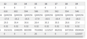

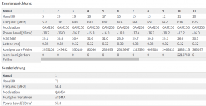

verzweifle gerade mit meiner Fritz box.
Laut Unitymedia speedtest ist der Upload mit 20 Mbit in Ordnung, aber Download schwankt zwischen 6Mbit und maximal 50 Mbit, ( bei max 200Mbit)
gemessen an mehreren Tagen zu verschiedenen Uhrzeiten
Die Modemwerte in Empfangsrichtung kommen mir zu gering vor.
Reicht das für einen Technikereinsatz von Unitymedia?
Bräuchte mal noch weitere Meinungen hierzu.

Die Werte sind allesamt aus der Toleranz (US und DS)
Hier ist ein Technikereinsatz erforderlich.
  • Werte Fritz Box 6490 Beitrag #3
Stimme zu, wenn irgendwo ein Techniker notwendig ist, dann hier. Kannst froh sein, dass die Kiste noch Online ist.
  • Werte Fritz Box 6490 Beitrag #4
Was funkt denn bei 546 MHz? Das sieht verdammt nach einer unsauberen Installation aus und der Pegel ist auch viel zu gering. Normalerweise müsste das Teil sich ständig neu starten. Ich tippe auf ein Kontaktproblem. Die Senderichtung ist auch eine Katastrophe. Die läuft ja schon im Notbetrieb auf nur einem Kanal. Die Rückwegdämpfung ist viel zu hoch, so dass der Sendepegel schon extreme Werte annimmt, um überhaupt noch eine Verbindung zu bewerkstelligen.
  • Werte Fritz Box 6490 Beitrag #5
Danke für die Info, das mit dem Neustarten stimmt.
Termin Techniker wird stattfinden.
