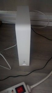

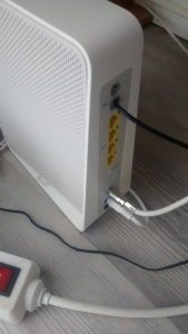

Auf dem Teil steht "Conect Box" drauf. Ich habe dazu mal zwei Fotos hochgeladen, damit man sieht, wie ich es angeschlossen habe und um was für ein Gerät es sich handelt.
Wenn ich jemanden anrufen will, hört man garnix. Als ob man jemanden angerufen hat und derjenige nicht spricht. Die Nummern wählt das Telefon auch nicht mehr.
Über weitere Hilfe wäre ich sehr dankbar. Ich komme echt nicht mehr weiter... Danke

  • Docsis 3.0 angeschlossen - Internet funktioniert aber das Telefon nicht - Was kann ich tun? Beitrag #5
Telefonkabel eins höher anschließen.

Bei der voherigen Box hat das Telefon wunderbar funktioniert. Selbst nachdem ich das Telefonkabel in den obersten Slot getan habe, funktioniert das Telefon leider immer noch nicht. Hätte ich noch den Reset Knopf betätigen müssen.. habe ich etwas übersehen.. Hat jemand eine weitere Idee? Oder gibt es sowas wie einen Kundenservice von Unitymedia? Weil so bringt mir die neue Conect Box leider nicht viel..
Danke weiterhin!
