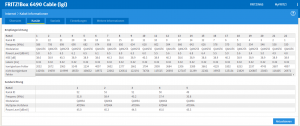

ich habe seit einiger Zeit starke Probleme mit der Internetverbindung. Teilweise habe ich Verbindungsabbrüche oder einen sehr hohen Ping. Der Unitymedia Support sagt, er könne nichts auffälliges feststellen. An meiner Hardware hat sich aber nichts geändert. Ich hänge mal einen Screenshot meiner FritzBox an, kann mir hier vielleicht einer sagen ob die Werte irgendwie eine Begründung sind und wie ich damit an UM treten soll?
Vielen Dank für Rückmeldungen!
Pascal

Viele nicht korrigierbare Fehler. Störung melden

Ich hatte dies auch zweimal in letzter Zeit und zwar komischerweise immer nach den Changedays. Nach einem Neustart der Fritzbox waren die Fehler dann wieder weg. Hast Du dies einmal versucht und geschaut ob die nicht korrigierbaren Fehler bleiben?
