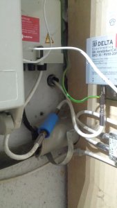

Zb zu alte Coax Kabel / Verbindungen / MMD
Ich blicke da noch nicht ganz durch wie das alles mal verkabelt wurde
ich weiß nur
Anschluss :
Keller
HÜP - 1m Coax
im Coax steckverbingung mit was rundem blauen danach zum BK Verstärker
verstärker --> MMD
MMD --> CB / TV
MMD - TV Signal ins EG / 1.OG
CB --> Lan und Tel verbindungen ins Eg / 1.OG
Zum besseren Überblick versuch ich mal die Tage ein Bild zu machen

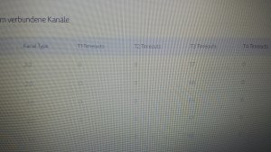

So nun hab ich heute mal dort geschaut
in der CB unter Upstream steht defenitv T-3 fehler drin
und das nicht zu knapp im Tagesverlauf
Sorry wurde vom Handy aus geknipst

Hier mal die Bilder von der Verkabelung

Sorry aber das bild, der webseite der conextbox, ist nutzlos!
Du must ein screenshot machen.

  • Connect Box Werte Beitrag #9
06-11-2017 16:57:53 critical
No Ranging Response received - T3 time-out;CM-MAC=90:xxxxCMTS-MAC=00:17:10:98:3d:9f;CM-QOS=1.1;CM-VER=3.0;
06-11-2017 14:57:06 critical
No Ranging Response received - T3 time-out;CM-MAC=90:xxxx;CMTS-MAC=00:17:xxxxxCM-QOS=1.1;CM-VER=3.0;
06-11-2017 14:00:46 critical
No Ranging Response received - T3 time-out;CM-MAC=90:xxxxCMTS-MAC=00:17xxxxxCM-QOS=1.1;CM-VER=3.0;
06-11-2017 12:23:57 critical
No Ranging Response received - T3 time-out;CM-MAC=90:xxxxCMTS-MAC=00:17xxxxxx-QOS=1.1;CM-VER=3.0;
06-11-2017 09:29:58 critical
No Ranging Response received - T3 time-out;CM-MAC=90xxxxx;CMTS-MAC=00:17:xxxxxx;CM-QOS=1.1;CM-VER=3.0;
06-11-2017 07:34:55 critical
No Ranging Response received - T3 time-out;CM-MAC=90xxxxx;CMTS-MAC=00:17:xxxxxCM-QOS=1.1;CM-VER=3.0;
06-11-2017 06:37:38 critical
No Ranging Response received - T3 time-out;CM-MAC=90xxxxxCMTS-MAC=00:17:xxxxxCM-QOS=1.1;CM-VER=3.0;
06-11-2017 04:40:14 critical
No Ranging Response received - T3 time-out;CM-MAC=90xxxxxxCMTS-MAC=00:17xxxxx;CM-QOS=1.1;CM-VER=3.0;
06-11-2017 02:39:01 critical
No Ranging Response received - T3 time-out;CM-MAC=90xxxxxCMTS-MAC=00:17:xxxxx;CM-QOS=1.1;CM-VER=3.0;
Upstream verbundene Kanäle
Kanal Type T1 Timeouts T2 Timeouts T3 Timeouts T4 Timeouts
1 2.0 0 0 57 0
2 2.0 0 0 68 0
3 2.0 0 0 63 0
4 2.0 0 0 47 0
5 2.0 0 0 69 0
