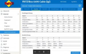

ich habe folgendes Problem. Unser Internet ( 120er ) läuft Tagsüber idr normal ( Speedtest.net ) allerdings abends wenn wir Netflix etc schauen möchten liegt der Speed bei 1-4 Mbit.

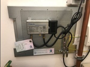

Wir hatten vorher in unserer alten Wohnung nie Probleme... sind jetzt in unser Eigenheim gezogen... dort waren ( 4 Techniker )
1. Sollte den übliche Unitymedia Verstärker anbringen und alles anschließen- der sachte... geht nicht es muss ein Störungstechniker raus kommen...
2. Störungstechniker kommt.... sacht ist alle ok
3. Baut den Verstärker an und verkabelt es... #läuft ( schwankend)
4. Musste wieder kommen und den Verstärker neu einstellen Fritzbox würde lt Aussage den Sendebereich nicht finden
So Internet läuft und läuft aber nie Konstant ( Abends )
5. War am Freitag vor Ort... schlug die Hände übern den Kopf zusammen und fragte wer hier sowas ( Verstärker ) verbaut hat... Das wäre alles nicht mehr UM konform... hat also alles ausgetauscht ( siehe Bild)
auch meinte er würde wohl meine Fritzbox einen *wesch* haben zuviele T 3 Fehlermeldungen... ( siehe Bild )
Fakt ist nun: Internet läuft... aber... zwischen 18-23 Uhr selbe Probleme bzw. nun bekomme ich 4-10 Mbit rein....
Hotline.... wir nehmen die Störung auf....
Hat jm vielleicht Erfahrung oder ne Lösung für mich?

Könnte auch eine Segmentüberlastung in der Primetime sein.
Die Pegel in der FB sehen nämlich gut aus.

UM veröffentlicht selbst eine Tabelle, nach der erkennbar ist, von welchen Datenraten sie selbst denken, dass Dein Anschluss sie regelmäßig hergeben müsste (sie nennen das "kurzzeitige Verminderung" der maximalen Datenrate). Die Werte der Tabelle hängen vom gebuchten Tarif und dem Endgerät ab.
https://app.unitymedia.de/service/index.html/faqs/b1bba038-bf68-45f7-a81c-6f3184fd8b56
Dein Endgerät ist gut genug, es unterstützt 24 Kanäle. In Deinem Tarif (120MBit/s) müssten demnach immer 80% der Leistung (96MBit/s) zur Verfügung stehen.
Da Du diese in den unbelasteten Zeiten scheinbar erreichst, ist Dein Anschluss technisch erstmal in Ordnung.
Damit kann man hier von einer Überlastung des Segments ausgehen. Das Problem damit ist, dass sich sowas nicht unkompliziert und schnell beheben lässt.
Bitte erkundige Dich auch bei Nachbarn, sie müssten ähnliche Probleme haben.
Dir bleiben also die üblichen Optionen:
- Du nimmst es so hin
- Du meldest immer wieder eine Störung und setzt regelmäßig eine Erstattungsforderung durch (Reduzierung der Kosten)
- Du wechselst den Tarif per Sonderkündigungsrecht wegen Nichterfüllung (dauerhafte Reduzierung der Kosten mit nur "einmaligem" Aufwand)
- Du kündigst komplett (Nichterfüllung) und gehst zu einem anderen Anbieter

QAM16 in Upstream ist nicht normal. QAM64 ist normal.
Abends ist kälter in der Regel. Kontrolliere doch TV Signalstärke am unterem Frequenzbereich Tagsüber und Abends, z.B. SAT1 auf 112 MHz. Wenn Unterschiede gibt, dann ist irgend wo Verbindung locker. Das habe ich bei mir auch selbst beheben müssen, weil Techniker mittags da war.

Dat heisst jetzt für mich? Wo soll ich was festziehen? TV Singalestärke hat jetzt aber nichts mit ( TV) ansich zu tun oder? TV nutze ich nicht via UM!

Nein... leider nicht... ich hab eine neue Fritzbox bekommen... die spuckt jetzt auch massig T4 Meldungen raus... (T3 inkl.)
Internet läuft... aber bekanntlich zwischen 18-23 Uhr tendiert der Speed zu 1-2 Mbit... Störung wurde gemeldet... hab auch gerade eine SMS bekommen es tut ihnen leid aber ees dauert noch ein bisschen...

update lt Techniker.. ist es die Kopfstelle... ich weiß nicht ob er das einsehen konnte... aber in 1-2 Mon würde das Problem behoben...
  • Leistungsabfall 18-23 Uhr Beitrag #17
Dann wird UM vermutlich einen Nodesplit durchführen...
