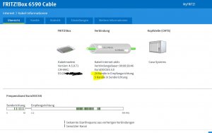

Unitymedia Seit heute 24 Down Kanäle
Diskutiere Seit heute 24 Down Kanäle im Internet und Telefon über das TV-Kabelnetz Forum im Bereich Internet und Telefon; Hi, bei mir wurde heute Mittag irgendwas umgestellt... jedenfalls jetzt eine "CASA SYSTEMS" CMTS und nun hab ich 24 Downstream Kanäle und 5 up...
  • Seit heute 24 Down Kanäle Beitrag #1
Red-Bull
1.776
5
Dortmund
Hat noch jm heute da eine Umstellung gehabt ?

<t>Ne heute Mittag war für ca. 40min Sync weg. Danach war dann direkt da</t>

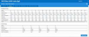

Gestern Abend hatte ich nochmals einen Reboot der Fritte ´gemacht.<br/>
Danach waren wieder 5 UL Kanäle aktiv.<br/>
Die Box läuft nun seit 22 Stunden, Unmengen von korrigierbaren Fehlern auf allen Kanälen<br/>
Ich weiß langsam nicht mehr, was die da basteln. Die Fehler waren sonst nur bei 530 MHz vorhanden, jetzt auf einmal auf allen Kanälen.<br/>
Dafür laufen jetzt auf einmal alle US Kanäle auf QAM64 <E>:kratz:</E>
<ATTACHMENT filename="Fehler.JPG" index="0"><s>[attachment=0]</s>Fehler.JPG<e>[/attachment]</e></ATTACHMENT></r>
