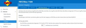

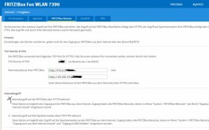

Der Https Port ist ungleich 443 :winken:
Zu finden unter Fritzbox Dienste .
Entweder Du änderst Ihn auf Standard 443 oder Du gibst die Portnummer bei jeder Anfrage mit. :smile:
ja, das habe ich gesehen, die FB erteilt sich selbst für HTTPS den Port 42069 - dann wäre doch die Eingabe im Browser:
https://meinaccount.selfhost.eu:42069
Geht leider nicht, im Browser springt die Adresse dann immer um auf die dahinterliegende Diskstation (die hat eine Portfreigabe), die normal erreichbar ist.
Ich will aber die Weboberfläcche der FB erreichen.
Da alle anderen Geräte mit Portfreigabe von aussen erreichbar sind, kann es ja nicht an der automatischen Anmeldung bei selfhost liegen, richtig?

also hier den Port auf 443 und unter "Internetzugriff auf die FRITZ!Box über HTTPS aktiviert
(geht ja nur über HTTPS, richtig, also ohne den Haken geht's generell nicht) Ich hab erstmal myFrity komplett abgewählt und mache gerade einen Neustart.

das lustige ist, das ich gestern eine andere FB7390 dran hatte (da war aber der FON2 Anschluss defekt und die wurde heute morgen getauscht) und damit hat das alles sofot funktioniert, auch das mit myFritz.
  • suche eine Alternative zur FritzBox 7270 Beitrag #33
Der Port wird mit neueren FW Versionen zufällig vergeben.
Bei älteren Versionen war der standardmäßig auf 443 gestellt, :winken:
  • suche eine Alternative zur FritzBox 7270 Beitrag #34
Danke für den SUPER Tipp, mit 443 als Port hat es sofort funktioniert.
