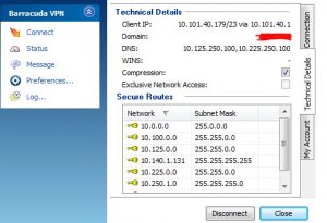

Hey,
das weiß ich nicht. Kann Dir folgende Details preisgeben, siehe Anhänge.
VG
Moritz

Aber mal im Ernst: Hat jemand noch ne Idee, woran mein VPN-Problem liegen könnte?
Euer VPN-SERVER ist ja anscheinend nur per IPV4 erreichbar. Und wenn Du über DSLITE verbunden bist, würde es das Problem erklären, wenn z.B. während der VPN Sitzung dir IP4 Adresse oder der Port des AFTR'S wechselt. Das würde es erklären.
Schau doch mal in der Oberfläche der ConnectBox, wie Du angebunden bist, DSLITE oder IPV4 ?
