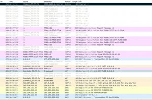

Anscheinend lässt sich das Modem durch einen seeehhr langen Druck auf die Reset Taste in den BootP Modus versetzen.
  • Technicolor TC4400 FW Update Wie? Beitrag #242
Heißt? Wie kommt man dann ran?
  • Technicolor TC4400 FW Update Wie? Beitrag #243
Ran nicht, sondern das Modem lädt in diesem Fall aktiv das FW Image von einem lokalen TFTP Server und schreibt es direkt in den Flash Speicher.
Man erkennt es daran, dass nach einem längeren Druck auf die Reset Taste erst mal ein WR ausgeführt wird und wenn man die Reset Taste weiter gedrückt hält, fängt zusätzlich zu DS, US, Online auch irgendwann die Power LED an zu blinken. Dann befindet sich das Modem anscheinend im BootP Modus.
Jetzt müsste man nur noch herausbekommen, auf welcher IP Adresse das Modem den lokalen TFTP Server mit dem Image erwartet.

Sniffen, und dann lesen.
Wenn BootP, dann gibt es eine Reihe von Nachrichten, welche klar interpretiert und beantwortet werden müssen. Meines Erachtens ist BootP nicht dazu geeigent ein FW Image zu updaten.

Scheint so, als könnte man dem Modem per DHCP eine x-beliebige Adresse zuweisen und dann die FW per Bootstrap flashen.
Das ist sogar das Standardverfahren, um auf ein gebricktes Gerät wieder eine lauffähige Firmware zu bekommen. BootP wird vom Bootloader des Gerätes durchgeführt, der DHCP-Server liefert den Pfad zum Image, das dann vom TFTP geladen und gebootet wird (statt aus dem Flash).
Das Format dieses Boot-Images ist aber u. U. ein anderes als das für einen offiziellen Web-UI-Flash oder ein Update via CMTS.
  • Technicolor TC4400 FW Update Wie? Beitrag #248
Gab es nicht im Bootloader noch eine Serielle Konsolen-Ausgabe (bis Start des Kernels)? Wäre interessant was dort aufläuft wenn man das o.g. durch langes drücken der Reset Taste anstößt.
Das sollte funktionieren.
Das Modem sendet ja einen Boot request.
Mal schauen, ob das ein gangbarer Weg ist. :kratz:
  • Technicolor TC4400 FW Update Wie? Beitrag #250
Wenn man so ein Image auf das Modem bekommt, kann man sich ja tatsächlich ein Image mit Update Funktion bauen, in dem Modus wird es wohl keinerlei Validierung geben somit werden einem Checksummen nicht im Weg stehen.
