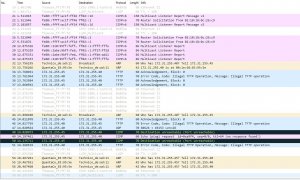

Hier mal ein Ausschnitt aus Wireshark
  • Technicolor TC4400 FW Update Wie? Beitrag #182
Sieht so aus, als wenn das Modem nicht nur auf die 172.31.255.40 zugreifen wollte, sondern auch auf die 172.31.255.20 :kratz:
  • Technicolor TC4400 FW Update Wie? Beitrag #183
Das könnte auch ein DHCP Server sein den es sucht.
  • Technicolor TC4400 FW Update Wie? Beitrag #184
Das wäre sogar denkbar, dass das Modem hier nach einem DHCP Server für die Firmwarebetankung sucht.
Ich könnte mir sogar vorstellen, dass die Erstbetankung im Werk auch so durchgeführt wird. :kratz:
