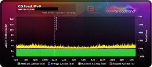

über den Intel Puma Bug habe ich gelesen und habe darauf mit dem Monitoring meiner Fritzboxen 6490 auf www.thinkbroadband.com angefangen.
Ich betreibe zwei Anschlüsse an unterschiedlichen Standorten im Unitymedia Netz in BW und bin jetzt doch ein bisschen verwirrt aufgrund den unterschiedlichen Auswirken bezüglich der Latenzzeit.
Anschluss 1
Vertrag: 2 play 20
eigene Fritz BOX 6490 mit Fritz OS 6.87
DS Lite
Kabelmodem Version: 4.5.9.71
EuroDOCSIS 3.0
20 Kanäle in Empfangsrichtung
1 Kanal in Senderichtung
Kopfstelle CMTS: Arris
Das Monitoring auf die IPv6 Adresse sieht sehr stabil aus, LAtenz ist leicht ausgeprägt.

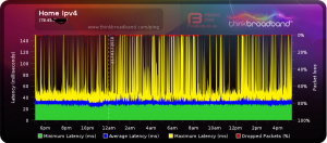

Anschluss 2
Vertrag: 3 play 400
Dual Stack (IPv4 und IPv6!)
EuroDOCSIS 3.0
16 Kanäle in Empfangsrichtung
5 Kanal in Senderichtung
Kopfstelle CMTS: Casa Systems
Das Monitoring sowohl auf die IPv4 und IPv6 sieht furchtbar aus und hat ähnlich Ausschläge bei der LAtenz.
Also meine erste Vermutung ist dass es vielleicht an den Kopfstellen liegen könnte.
Daher möchte ich mal nach euren Erfahrungen fragen.
Das liegt eindeutig an der Fritzbox bzw. dem Modemteil (Puma Bug)
  • Hohe Latenzzeiten Beitrag #3
hier im ofrum wurde gesagt, das der test per www.thinkbroadband.com nicht anzeigen kann ob es einen puma bug gibt oder nicht,
@Andreas1969
Wie eindeutig ist es, das 2 6490 mit der selben fw, unterschiedliche fehlerbilder zeigt?

Die einzigen Unterschiede, die mir aktuell bekannt sind, liegen am Standort (ca 40km auseinander), der Bandbreite, DS / DS Lite und am CMTS.
Ich werde mal morgen den Fritzbox Support dazu kontaktieren, weil Unitymedia kann ich mir schon vorstellen was die dazu sagen.. (Ihr Modem, ihr Problem)

Der Anschluss welcher problemlos läuft scheint wohl in Forst zu sein.
Wo befindet sich denn der gestörte Anschluss? :winken:
  • Hohe Latenzzeiten Beitrag #16
In Ettlingen, seit einem Tag ist es nicht mehr ganz so krass mit den hohen LAtenzzeiten, aber immer noch erkennbar...
