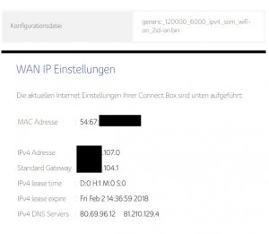

DS-Lite sollte ich eigentlich nicht haben, bin auch kein Neukunde und habe bei Vertragsverlängerungen immer auf IPv4 bestanden. Sollte man die Connectbox den anpingen können? Bei der UM Fritzbox 6490 geht das jedenfalls.
  • Öffentliche IP endet auf 0 Beitrag #7
Anhand der IP-Adressen aus dem Screenshot wird klar, dass das mindestens ein /22-Netz ist - von X.X.104.1 (Gateway) bis mindestens X.X.107.255 (denn du hast X.X.107.4).
Es gilt nur, dass die erste Adresse im Netz - also X.X.104.0 - nicht benutzt werden kann. X.X.105.0, X.X.106.0 und X.X.107.0 sind ganz normale gültige IPs.
Unitymedia sollte EINEM Kunden in einem Privatkunden 2Play-Vertrag freiwillig 48 IPv4 Adressen zuteilen?
Strange .....
Nö - er bekommt nur die x.x.107.0 aus dem Pool x.x.104/22
Du musst das lesen wie die IP auf deinem lokalen DHCP-Client.

Ok danke, dann habe ich einen Denkfehler gemacht und es scheint an der lokalen Konfiguration zu liegen. Funktioniert bei der Connectbox denn der Fernzugriff auf das Webinterface?
