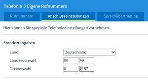

Hier mal die Einstellungen, wie sie bei Dir sein sollten:
  • Telefonie: komisches Verhalten Beitrag #5
Danke für die Unterstützung:
Hatte unter Ortsvorwahl
im 1. Kästchen 07157
und im 2. meine Rufnummer
Danke nochmal!
  • Telefonie: komisches Verhalten Beitrag #6
Das wars! es funzt...
Danke!
