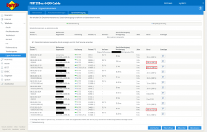

Bei Unitymedia habe ich eine 120er Leitung gebucht und nutze aktuell eine eigene Fritzbox 6490 (von routermiete.de - Die freie nagelneu mit FritzOS 6.87).
Leider habe ich nun bei UM VOIP-Probleme. Diese äußern beim Telefonieren in Paketverlust, d.h. ich verstehe Worte meines Gegenübers teilweise schlecht (Fehlen, sind abgehackt unvollständig, auch "verspult"). Teilweise heißt es kann auch 10min normal sein und dann für 10s spinnen.
Spannend ist aber, dass ich problemlos verstanden werden kann.
Das Problem tritt auch nicht bei jedem Gespräch auf, sondern nur sporadisch und ist unabhängig von der Tageszeit, dem Anrufer der Netzauslastung oder dem Anbieter meines Gegenübers.
Bei allen "Problem-Telefonaten" kann ich in der Fritzbox-Telefon-Oberfläche in der Spalte Burst bei der Angabe in ms Wert über 100 und bei Prozent einen Wert unter 100 sehen.

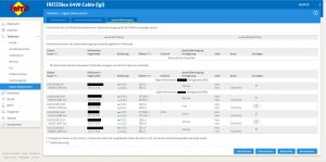

ich habe mit dem FBEditor am Samstag die Jitter ms von 30 auf 50 angehoben.
Leider keine Besserung.
Macht ein weiteres erhöhen Sinn ?
In den Support-Dateien von Unitymedia eigenen 6490 die ich habe steht ebenfalls ein Wert von 30, nur nutzen beide Boxen leider IPv4.
Wie dem auch sei, ich werde jetzt erst mal nichts machen, bin gespannt ob die 6490 von UM dann ohne Probleme läuft und ob hier ggf. Magic veranstaltet wird.
Letzte Option wäre noch zu versuchen von meiner 120er Leitung auf die aktuell zum gleichen Preis (24,99€) erhältliche 150er wechslen.
Der User Menano hatte mir im ip-phone-forum schon erzählt das sein Probleme durch den Wechsel von 120 auf 400 verschwunden sind.
Testen werde ich das aber erst wenn ich mit der Unitymedia Fritzbox fertig bin.

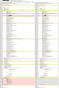

Die Fritzbox kam heute bei mir an, nach ~30min wurden mir die Settings auf die Box gepusht, die anschließende Stunde hieß es Telefonie nicht verfügbar (DNS Fehler). Nach einem weiteren Neustart sind jetzt aber alle Nummern aktiv.
Nun zum Unterschied der Support-Dateien (Unwichtige Einstellungen ua1 und ua2 ausgelassen):
Was mir direkt auffällt ist.
1. Der Registrar endet mit kabelbw-mta.de statt nur kabelbw.de
2. Die Telefonnummer ist ohne Vorwahl registriert (vml. kann der andere Registrar das)
3. protocolprefer steht auf ipv4 only obwohl ich DS-Light habe ?! (evtl. route_always_over_internet=no bedingt ?)
4. Die Konfig ist (bis auf die Telefonnummer und einem anderen Registrar) die selbe wie an reinen Unitymedia 6490 IPv4-Anschlüssen.
Den voip_assi_enabled der bei UM aus ist, sowie die extensions bzw. deren Version erachte ich als in meinem Fall/bei meinem Problem mal als nicht wichtig.
Leider ist diese Konfig für mich als "Wir machen mit eigenen Boxen Magic" zu betrachten, da ganz (grundlegend) andere VOIP-Server angesprochen werden und das auch noch (über ein internes Netz ?) via IPv4.
Für mich sieht leider alles so aus wie: Der Kunde will einen eigenen Router nutzen, leider müssen wir das zulassen, aber sein Internet wird wunderbar gehen aber beim Telefon, da kommt er auf einen Ramsch-Server.
Wenn die Telefonie nicht passt wird er irgendwann mürbe und nimmt die ConnectBox oder zahlt 5€ und nimmt die (ätzend langsame und veraltete) Fritzbox von uns.
Telefonate wurden noch keine geführt, daher kann ich noch nichts sagen wie die Werte mit der UM Box sind (Meckern im Voraus :D).
Aber unter diesen Voraussetzungen könnte Andreas1969 recht haben und es wird mit der UM Fritzbox alles 1A laufen.
Noch zu Info: Ja die Konfig ist 1Monat alt und ja diese Telefon-Konfig war zum Zeitpunkt der Support-Datei Erstellung deaktiviert, aber auch mit diesen Settings (die gleich sind wie die als 'Anderer Kabelanbieter' und 30ms jitter) hatte ich Probleme und im letzten Monat hat sich an den Voip Einstellungen nichts getan.
