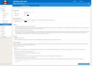

Hallo Menano,
genau diese Einstellung.
Diese sorgt dafür, dass in der Fritzbox ein neues Interface VOIP auftaucht, über das (falls mit einer IP versorgt) die Fritzbox Telefonate abwickelt.
Wie schon von mir irgendwo hier geschrieben, bekommst du bei Unitymedia Fritzboxen hier eine 10.x.x.x IP Adresse + die DNS Server um die VOIP-Server kabelbw-mta.de auflösen zu können.
Von dort aus geht es dann über die 10er IP zu den 172. Voip Servern.
Wie dass jetzt im von dir genannten Problem geholfen hat - Mysteriös, aber mache Sachen muss man nicht verstehen, die sind einfach so :p
Hehe, ... man kann nicht alles haben. ... eigene FritzBox und 10er-IP-Adresse für das VoIP.
Ich will eigentlich nur meine eigene Fritzbox 6490 im Rahmen der Routerfreiheit in vollem Umfang nutzen können und nicht jeden Monat mit 4.99€ die alte (Steinzeit lahme) Firmware der Unitymedia-Boxen unterstützen.
Als nächstes willst Du evtl. auch noch volle Haftung seitens UM, wenn die Telefonie deiner FritzBox gehackt wird und ein Schaden entsteht?
Hab ich nie gesagt (und auch nicht gedacht).
Die Haftung bräuchte ich, bei der steinalten Software der Unitymedia Fritzboxen ja.
Mit meiner Box kann ich ja ein Update machen wenn verfügbar, oder ggf. Gegenmaßnahmen treffen, da ich alle Einstellungsmöglichkeiten habe und nichts ausgeblendet/geblockt wird.
Da aber meine Fritzbox geprüft funktioniert, nur Unitymedia hier eine Sonderbehandlung für eigene Geräte hat und diese nachgewiesen problemfrei funktioniert,möchte ich diese auch bei mir haben. :cool:
Einen Grund für das extra Netz muss es ja geben, sonst können ja alle direkt über's übers Internet telefonieren ...

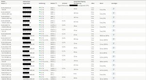

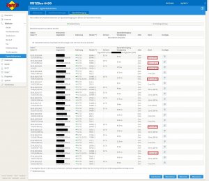

Ich wurde heute das allererste mal auf meiner Unitymedia Rufnummer angerufen ansonsten habe ich immer nur raustelefoniert was ja auch problemlos ging. Und ich muss sagen der eingehende Anruf war schrecklich. Ich habe den gegenüber kaum verstanden. Während dem Telefonat lief ein 4K Stream und 1-2 Full HD Streams, sollte ja bei einer 400k Leitung kein Problem sein.
Hast du die Burst Probleme auch nur bei eingehenden Anrufen? :winken:
  • Telefonprobleme mit einer eigenen 6490 - Burstwert Beitrag #37
@Menano
Genau diese Probleme (verzerrte Sprache, kaum verständlich, verspult) mit teilweise auch diesem hohen Burst-ms-Wert, meistens aber nur etwas über/um 100ms und unter 100% habe ich auch.
Leider sporadisch und nicht reproduzierbar. Uhrzeit, Dauer, Ab/Eingehend, Gesprächspartner, Netz-Auslastung daheim alles nicht ausschlaggebend.
Manche Gespräche sind auch normal, genau so wie es sein soll.

Aussage von Unitymedia: Wir stellen um, Sie testen und melden sich wenn das Problem noch besteht.
Mein Aussage dann: Bitte waaaas, seid wann bestimmt Ihr über meine Geräte bzw. mein Eigentum, Rückgängig machen, sofort ! Ich habe nicht 2 Boxen aus Jux und Tollerei, sondern weil Ihr schon gesagt hattet meine Box ist defekt.
Die Zurückstellung hat die Technik daruf hin sofort bei der Buchhaltung veranlasst.
Technik danach dann zu mir, Moment hier kommt noch etwas rein, sie haben jetzt eine ConnectBox gebucht.
Bitte waaas, ich bin dann zur Buchhaltung durchgestellt worden, dort hieß es dann, dass war wahrscheinlich ein Fehler des Kollegen ...
Hab den Typen dann zu Sau gemacht (zu Recht oder Unrecht sei jetzt dahin gestellt), worauf er sprachlos war und gemeint hat er will nicht immer der Mülleimer für alles sein. Ja sorry, shit happens, ich auch nicht - Gehört aber zu deinem Job wenn du was mit Kunden zu tun hast.
Wenn ich nicht angerufen hätte, wäre bin nacher der Depp der da steht ohne Internet, mit ConnectBox und Ratlosigkeit.
Hatte noch angefragt, ob es Möglich ist mir aus Kulanz eine IPv4 Adresse zu geben.
Die erste Dame hat mir gesagt Sie hat angefragt, aber nichts in meiner Akte dazu vermerkt -> mich angelogen nichts gemacht.
Der Kollege 2 Tage später hat dann ebenfalls angefragt und es auch vermerkt
Eine finale Rückmeldung dieses Mitarbeiters habe ich noch nicht (weil Rückruf verpasst), aber Hoffnung macht mir niemand und ich habe auch keine mehr.
Meine Möglichkeiten sind nun:
Die Fritzbox (Telefon-Komfort-Option) buchen -> Extra zahlen
Business Tarif buchen (für die IPv4) -> Extra zahlen
Wieder die ConnectBox nehmen.
Ich werde ich nun klein beigeben und die ConnectBox nehmen, dass nicht funktionierende Telefon und die Wartereien auf Nichts sind eine wirksame Foltertechnik.
Ich habe keine Kraft mehr, bzw. das Telefon sitzt mir im Nacken.
Meinem Problem, will sich mittlerweile niemand mehr annehmen, ist ja auf dem Papier bei UM auch nicht vorhanden.
An der Hotline werde ich direkt geblockt, es wird gesagt ConnectBox oder zahlen, Tickets gibt es keine mehr.
Meine dazu offenen Ticktes wurden mit Verweis aufeinander geschlossen.
Werde mal noch versuchen der Bundesnetzagentur zu schreiben, rechne mir aber auch hier nichts aus.
Jetzt hat es halt auch mal mich als kleinen Mann erwischt, man liest ja immer solche Geschichten über einzelne Personen die massive Probleme mit einen Konzern haben. Jetzt auch ich.
UM hat es erfolgreich geschafft das Gesetz unwirksam zu machen.
Und den gefallen mehr zu bezahlen, für 3 Telefonnummern die ich nicht brauche und die alte FritzOS Version werden ich Ihnen nicht tun.
Zum Abschluss nochmal ein Bild meiner Burstwerte. Den Registrar hatte ich auch wechseln lassen (musst mich auch hier extra drum kümmern, weil ich zu erst einen aus NRW bekam der nicht tat).
Und danke an alle hier für eure Hilfe.

Hallo johnnyboy,
bis vor 5 Jahren gab es bei mir im Ort nur DSL1000, ab dann gab es Neckarcom die wenigstens mal akzeptable Geschwindigkeiten liefern konnten.
Leider will Neckarcom aber für DSL 16k, stattliche 39,99€ im Monat haben.
Gut der Anbieter hat auch seine Vorteile, statische IPv4 und stabile Telefonie, aber Preis Leistung (Internet Speed) ist bei Unitymedia besser, daher will ich eigentlich nicht wieder zurück.
Zum Problem:
Totgesagte leben länger
Ich war kurz vor dem Aufgeben und hatte schon den "ConnectBox bestellen" Anruf geplant, als unverhofft einen Anruf von UM kam, ich habe ja sehr viel in letzter Zeit mit der Hotline telefoniert, was da los sei.
Hab dann meine komplette Story nochmal von A-Z erzählt und auch auf meine Kulanzversuche mit der Fritzbox und IPv4 hingewiesen.
Und siehe da, der Mann am anderen Ende wollte meine Idee mit IPv4 auch mal testen - In Form von DualStack.
Nach kurzem Warten und Rückruf, wurde mir die PowerUpload Funktion (Eine Voraussetzung für DualStack - eine andere wäre die Telefon-Komfort-Option) und DualStack für eine Woche zu testen aktiviert.
20min später wurde dann meine Fritzbox (mit meiner Erlaubnis) von Unitymedia neu gestartet und ich habe jetzt DualStack :D
Den VoIP-Server im Kundencenter auf IPv4 umzustellen haben sie zwar nicht gemacht, aber es gibt ja zum Glück Seite, hab dort mal ein paar V4 Server probiert und einen gefunden, der meine Daten aus dem KC genommen hat. Meine Gespräche laufen jetzt über v4. Bisher wurde noch nicht viel telefoniert, aber wie es bisher ist, seht selbst:
Es freut mich, dass Unitymedia jetzt doch noch aus dem Quark gekommen ist und wir am Problem arbeiten.
Besser spät als nie :)
