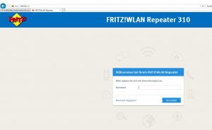

Kurioserweise öffnet sich bei mir der Repeater
Ich schätze mal, alle AVM Geräte sind unter dieser Notfall IP erreichbar, der Repeater meldet sich bei mir aber zuerst

Du kannst ja mal schauen, ob Du mehr als ein ARP-Reply bekommst.
Du landest vermutlich bei genau dem Gerät, mit welchem Du auf Ethernet-Ebene direkt verbunden bist (weil das den ARP-Request abfängt) oder welches die höchste Latenz hat (weil dessen ARP-Reply zuletzt ankommt und die vorigen Antworten "überschreibt").
