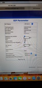

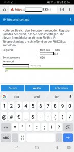

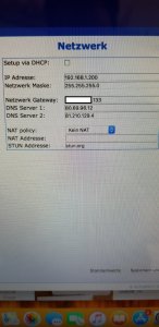

die Sprechstelle hängt und ist auch im Netzwerk eingebunden. Sprich ich habe mich auf der Sprechstelle aufgeschaltet mit dem Laptop.
Ein DECT Telefon (AVM) ist ebenfalls mit der Fritzbox 6490 verbunden und funktioniert einwandfrei! (Probeanruf über mein Privat Handy hat funktioniert)
Nun soll jedoch das Kamera Bild auf das DECT Telefon übertragen werden im fall das jemand die Türklingel betätigt, ebenfalls soll das Telefon klingeln.
Jetzt habe ich alles erstmal soweit konfiguriert wie es in der Anleitung des Herstellers drin steht.
https://www.pks-team.de/media/files/Installationsanleitung-IP-Klingel-01.pdf
Nachdem ich nun bis Seite 17 alles eingestellt habe weiß ich nicht mehr weiter.
Auf Seite 17 muss ich die SIP Parameter eingeben in der Sprechstelle.
Das habe ich auch getan soweit ich das für richtig halte, jedoch klingelt das Telefon nicht wenn ich die Türklingel drücke.
Habe dazu einfach mal Fotos hochgeladen mit meinen Einstellungen, vielleicht habe ich ja irgendwo einen denkfehler und ihr könnt mir weiterhelfen! :)
Sage schonmal danke für jegliche Hilfe!

Das Türsprechteil hängt im LAN des USG, richtig? Dann musst Du auch die LAN-Adresse des USG als "Netzwerk Gateway" eintragen, nicht die x.x.x.133.
Außerdem hast Du als Port 443 angegeben. Standardport für SIP ist 5060.
"SIP Server" passt schon, damit ist nur gemeint, dass eine Anmeldung an einem SIP-Server erfolgen soll.

In der Türsprechstelle die LAN-Adresse des USG, also 192.168.1.1, als Gateway eintragen. x.x.x.134 ist die WAN-Adresse des USG.
(Kannst das Teil auch einfach auf DHCP stellen und eine Reservierung im DHCP-Server anlegen.)
Registrar und SIP-Server ist die x.x.x.133, das passt (LAN-Adresse der Fritzbox). Port aber jeweils auf Standard (5060) einstellen.

Ja, war zu erwarten. Dann geht das Gefrickel jetzt richtig los.
Vorweg: Die saubere Lösung wäre, eine eigene Telefonanlage / Fritzbox zu kaufen und die ins LAN zu stellen.
Die UM-Fritzbox steht aus deiner LAN-Sicht im Internet und die Kommunikation zwischen dieser und deinem LAN muss durch das NAT des USG. D. h. Du musst das Türsprechteil so einstellen, dass es mit NAT klar kommt (STUN o. Ä.). Außerdem läuft der Videofeed wohl nicht über SIP, sondern kommt von einem Webserver auf dem Türsprechteil. Demnach muss die Fritzbox auf diesen über die WAN-Adresse des USG zugreifen und auf diesem muss eine Portweiterleitung auf das Türsprechteil eingerichtet werden.
