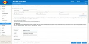

Bei mir sieht es aus wie folgt und funktioniert tadellos, auch die HD-Telefonie.

  • HD Telefonie zwischen UM und der Telekom Beitrag #6
Anmeldung immer über eine Internetverbindung habe ich da noch angehakt.
Aber die Optionen auf deinem zweitem Bild habe ich nicht. Auch kann ich das mit IPv4 und IPv6 nicht sehen.
Und ja Erweiterte Ansicht ist an.
Ich habe Dual Stack.

Allerdings habe ich unter Zugangsdaten kein Feld zum eingeben eines Proxys. Auf deinen Bilder ist ein Feld dafür zu sehen.

Und wozu gibt es den dann?
Mich wunder es, dass du viel mehr Optionen hast als ich.
IPv4/IPv6 kann ich ja auch nicht einstellen.
  • HD Telefonie zwischen UM und der Telekom Beitrag #11
Ok wenn ich auf "andere Anbieter" stellen, habe ich auch die IP optionen.
Man hat je nachdem welchen Anbieter man auswählt andere Optionen.
Also kann man eigentlich nicht viel falsch einstellen.
Verstehe dann die Verzögerung nicht.
