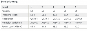

Nicht desto trotz hab ich mir mal meine Kabelwerte in der Fritzbox angeschaut und frage mich nun ob ich UM bitte soll mir einen Techniker zu schicken.
Ich habe mal mit einem Techniker telefoniert, der meinte das bis 40db okay wäre, ab 38db gäbe es echte Probleme... aber ich bin nicht sicher wie "kompetent" der wirklich war oder ob er das nur irgendwo abgelesen hat...
2 Kanäle sind auf 43db, einer sogar auf 42db - siehe Bild.
Meine Leitung ist eine 400 down/ 40 up
Was meint ihr, muss ich mit meinen Werten mit Problemen rechnen (Voicechat bzw. Onlinegameing - gerade hier sind Paketverluste/Jitter eine Katastrophe) oder kann ich das so lassen?!?

  • Uploadwerte - ist das "zu knapp"? Beitrag #2
Alles im grünen Bereich :zwinker:

  • Uploadwerte - ist das "zu knapp"? Beitrag #6
Wenn IPv4 da steht, dann passt das.
Was die Fritzte anzeigt ist bloß der reine Pegel. Das hat allerdings kaum Aussagekraft darüber, wie sauber der Upload wirklich läuft.

  • Uploadwerte - ist das "zu knapp"? Beitrag #8
Techniker sagt 40 dbmV gut, 38 dbmV schlecht? Echt? Bisher dachte ich immer, je niedriger der Power Level beim Upload ist, desto besser. Der grüne Bereich sei zwischen 40 und 46 dbmV habe ich gelesen, dauerhaft höhere Werte als 46 würden Probleme mit der Leitung aufzeigen. Wenns zu hoch wird, verschlechtert man auch die Sendequalität der ganzen Sender der anderen Kunden, die ja auch auf demselben Kabel liegen.
Das sind ja die Sender-Werte, und je weniger "laut" der Sender in der eigenen Box schreien muss, damit ihn der Empfänger (die Gegenstelle) hört, desto besser. Die Sendestärke wird via docsis Protokoll eingepegelt, d.h. das sollte gerade so laut, aber nicht lauter gehen, damit die Gegenstelle einen ordentlichen Empfang verzeichnet.
  • Uploadwerte - ist das "zu knapp"? Beitrag #9
Der sagte auch „nicht höher als 48 (oder 50)“...
Ich denke es gibt einen Bereich der gut ist und mehr oder weniger ist dann schlecht...

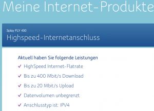

So, hier mal die Bilder zu DS Lite...
Sehe ich das richtig, ich hab kein DS lite? Ich hab DS nativ oder?
Danke euch!
PS: ich hab mal meine IP-Adressen (und mein WLan-Name) "unkenntlich" gemacht, keine Ahnung ob das sinnvoll ist, falls nicht möge man es mir verzeihen...:)

  • Uploadwerte - ist das "zu knapp"? Beitrag #11
Danke euch!
Du hast IPV4 only :winken:
Ist das jetzt gut oder schlecht?
Im Kundencenter steht bei mir das siehe Bild...
