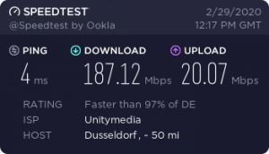

Meine 6490 wurde gestern gegen die 6591 getauscht.
Mit der 6490 bis auf den Defekt kaum Probleme gehabt und bei jeglichen Speedtests auch immer 220k Download und 20k Upload erreicht.
Wenn mal etwas mit der Leitung war (z.B. Paketverlust) ging es nach wenigen Wochen wieder.
Bei der 6591 nun nur noch um die ~180-190k Download und 20k Upload, ansonsten funktioniert bisher alles.
Ist das gerade ein bekanntes Problem der Fritzbox oder stimmt da gerade irgendetwas mit der Leitung nicht?

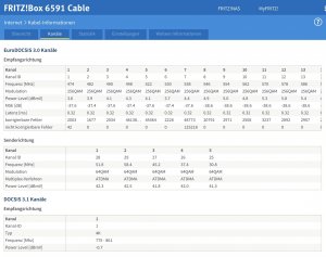

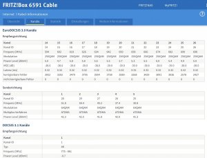

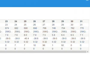

Was i eigentlich von den Werten zu halten? Kanal 4, 5 & 7 haben erhöhte Fehlerwerte.

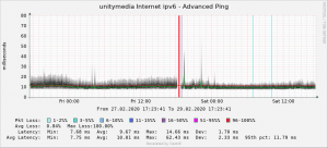

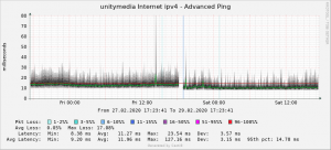

Die Latenzen scheinen mit der 6591 auf 500/25 deutlich heruntergegangen zu sein im Vergleich zu meinem vorherigen Tarif 200/20 mit einer 6490. Linke Hälfte noch 6490, rechte Hälfte 6591. Insbesondere der Jitter ist verringert.
Durchschnittliche Latenzverringerung bei ipv4 etwa 2.8 ms. Bei ipv6 etwas weniger, da war die Latenz komischerweise aber schon immer sowieso geringer.
Und ipv6:
Und ipv6:

Woher bekommt man solche Graphen?
Eine besondere Software? Oder ein Tester? Hardware?
Ich verwende fürs Monitoring meines lokalen Netzes. Das obige Ping ist dort mitgeliefert, und für die Fritzbox habe ich ein Abfragemodul für die docsis Info dazugebastelt: Die Version 1.2.1 ist für Firmware <= 7.18, Version 1.3.0 ist ab beta Firmware 7.19 - wo die Docsis Kanäle nicht mehr nebeneinander, sondern untereinander aufgelistet sind.
