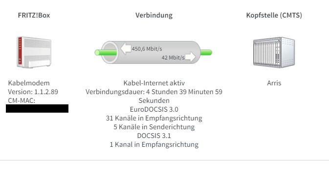

ich hatte noch Punkte aus dem Bonussystem meines Arbeitgebers und hab mir eine Fritz!Box 6591 bestellt. Bie Box läuft einwandfrei an meinem 400 Fly Anschuss mit Arris Gegenstelle.
Lobend erwähnen muss ich den Chat von Unitymedia, welcher die Boxdaten entgegen genommen hatte und 1h später lief die neue Box! Und das am Sonntag!

Wie viele nicht korrigierbare Fehler hast du mit der 6591 an dem Arris?
Wie viele Kanäle werden dir angezeigt?
  • FritzBox 6591 Infothread Beitrag #268
DOCSIS 3.0: 31 Empfangskanäle 5 Sendekanäle
DOCSIS 3.1 1 Empfangskanal
Keine nicht korrigierbaren Fehler.
Grüsse
Hans
