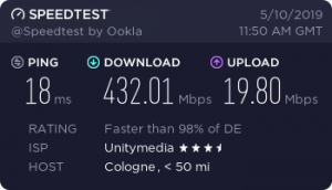

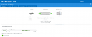

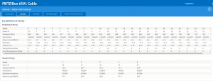

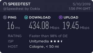

  • FritzBox 6591 Infothread Beitrag #208
Überzeugende Resultate sehen anderes aus, aber schaut selber. :kafffee:
Eine deutliche Verbesserung erwarte ich sowieso erst bei DOCSIS 3.1.
[highlight=yellow]Fritz!Box 6490[/highlight]
[highlight=yellow]Fritz!Box 6591[/highlight]
  • FritzBox 6591 Infothread Beitrag #209
Kein Unterschied :traurig:
  • FritzBox 6591 Infothread Beitrag #210
Hätte da jetzt etwas mehr erwartet..........
Dann warte ich noch mal lieber mit dem Kauf.

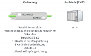

  • FritzBox 6591 Infothread Beitrag #222
What.. is das echt nur nen 46Mhz breiter D3.1 Kanal ?
Damit kann man definitiv nicht ALLEINE 1 GBit/s liefern, die Obergrenze bei OAM4096 wären 12Bit/Herz, also wären das 552 MBit/s maximal, in der Realität wahrscheinlich eher 400 MBit/s.
Wenn die 1 GBit/s Vertragskunden ähnliches in ihren Geräten sehen, sehe ich schwarz mit der Versorgungssicherheit mit der zugesicherten Datenrate ...
Kann ich mir eigentlich nur so erklären, dass das ein Setup ist, was in Segmenten gefahren wird, wo man noch keine 1 GBit/s buchen kann ...
