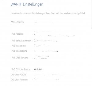

Aaah okey hab's gefunden. Jedoch ist bei mir nur ipv6 aufgeführt und gar kein ipv4. Kommt das dann mit dem nativem Dual Stack oder wie es ist das zu verstehen ? Weil mit ipv6 kann ich nun wirklich nix anfangen

Du hast einen DS-LITE anschluss ohne eigene IPv4
mit DUAL-STACK hättest dann auch ne eigene IPv4
Aaah okey super vielen Dank
Wird die ipv4 dann auch automatisch von den verbundenen Geräten genutzt, oder muss ich dann noch gesondert was einstellen ?
