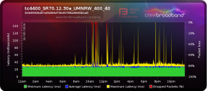

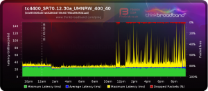

ich hatte in dem Modem-Import-Thread schonmal über Upload-Probleme an meinem Anschluss berichtet. Zunächst habe ich die Ursache natürlich bei mir gesucht und habe einen Technikertermin vereinbart, da an meinem TC 4400 die Upload-Werte ausserhalb des Solls lagen. Diese wurden nun durch den Techniker behoben. Trotzdem treten bei mir sporadisch immer mal wieder massive Upload-Einbrüche auf. Mein Upload liegt zu Stoßzeiten dann nur noch bei cirka 3 Mbit. Das Problem scheint dann wohl an Unitymedia zu liegen. Die Frage ist nun: Ist ähnliches bekannt und wie konnte das Problem gelöst werden? Anbei mal ein paar Bildchen um die Situation zu verdeutlichen:
Freue mich auf Eure Antworten !

Auf Deinem Thinkbroadband Graph sieht mann dass Du vermutlich seit gestern 12 Uhr unter Ingress leidest. Das erklärt genau dieses Symptom und war bei mir die letzten Tage exakt genauso. Tröste Dich: mit dem TC4400 bist Du dabei noch weit schneller unterwegs als mit jeder Fritte oder Connectbox. Diese hatten bei meinem Ingress nicht mal mehr gesynct.

Also ich habe festgestellt , dass die Upload Einbrüche genau dann vorhanden sind , wenn die auf dem Broadbandmonitor zu sehenden Effekte auftreten . Seit heute 12 Uhr mittags ist wieder alles in Ordnung . Hat also 24 Stunden angehalten . Interessant wäre , ob nur ich davon betroffen bin oder ob das ein allgemeines Problem ist. Kann man für sowas ein Ticket eröffnen ? Wie würde dann die Fehlersuche aussehen ?

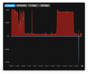

elarcel: Konnte das Problem bei dir behoben werden?
Habe aktuell das selbe an einem 2Play Fly 400 / 20 mit TC4400 und Arris CMTS.
Upstream bricht immer über längere Zeit auf 1-2 Mbps ein und ist dann irgendwann wieder voll da, bis es wieder einbricht.
Ist am angehängten Traffic-Grafen gut zu sehen:
Upstream Transmit Level mit 43-44 dBmV siegt eigentlich OK aus und ist auch konstant:
Im Error-Log sieht es auch sauber aus. Im Downstream gibt es keine Probleme.

Danke, dürfte bei mir etwas Ähnliches sein. Habe das Modem mal direkt am Unitymedia Verstärker im Keller angeschlossen und alles andere abgeklemmt und war das selbe Problem. Dann mit dem Modem zu meinen Eltern in einem anderen Orteil gefahren und dort angeklemmt und Upstream war ok.
