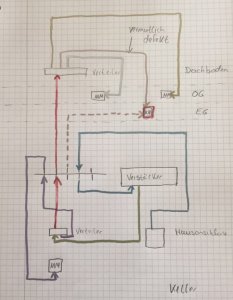

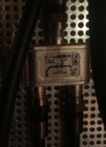

ich habe eine Frage. Unsere Hausverkabelung in unserem Einfamilienhaus sieht aus wie auf der Skizze. Sie wurde vor ca. 6 Jahren von analogem Antennenbetrieb für das Kabelnetz von UM umgebaut, daher liegt der Hauptverzweiger noch auf dem Dachboden. Für mich sieht es aber so aus, als ob davor im Keller ein weiterer Verteiler geschaltet worden wäre, um die UM Dose im Keller, an der die Fritzbox hängt, setzen zu können. Von Anfang an gab es Probleme mit der Leitung vom Dachboden ins EG (WZ). Daher möchte ich das Kebel durch eine viel kürzere Verbindung vom Keller aus ersetzen (gestrichelte Linie). Dafür muss m.M. nach der Verteiler im Keller, der von 1 auf 2 Leitungen aufspittet durch einen Verteiler, 1:3 ersetzt werden. Nun stellt sich allerdings die Frage, was der für dB Werte haben muss. Der aktuelle ist der auf dem Bild.

Ein 3-Fach-Verteiler hat "automatisch" ca. 6 dB Dämpfung. Das ist physikalisch bedingt. ABER: das auf dem Bild bei dir im Keller ist kein Verteiler, sondern ein Abzweiger. Wahrscheinlich hängt die Fritzbos am 12 dB Abzweig und der Durchgang geht zum Verteiler auf dem Dachboden.
Du könntest jetzt natürlich einfach noch so einen 12 dB Abzweiger dahinter schalten und an seinem 12 dB Abzweig das neue Kabel zu Wohnzimmer anschließen. Etwas eleganter geht es mit einem 2-Fach 12 dB Abzweiger (das sind zwei Abzweiger zusammen in einem Gehäuse).
Das aller eleganteste wäre natürlich, wenn gar nichts mehr auf dem Dachboden bliebe, aber das wird wohl zu viel Action :zwinker: . Kabelfernsehen hat auf dem Dachboden (und erst recht an alten Terrestrik-Kabeln) eigentlich nichts verloren.
Warum nicht den vorhandenen Abzweiger gegen einen 2fach tauschen als zusätzlich noch was reinfrickeln?
