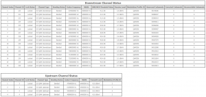

Ich habe zwar schon im inoffiziellen PYUR-Forum gepostet, aber dort liest eh keiner. Nach einem CMTS-Wechsel bei PYUR sieht meine Leitung so aus:
Die Modemwerte sehen IMHO hervorragend aus:

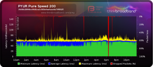

Hat jemand eine Idee, wie man prüfen kann, ob der Packet-Loss auf dem Vorwärts- oder Rückwartsweg auftritt?
  • TC4400 - nach CMTS-Wechsel Packet Loss, Ping und Datentransferrate unterirdisch Beitrag #12
Ja. Mit Teamspeak ;)

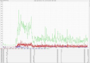

ich hatte heute bis knapp 23:00 Uhr auch einen kurzen Ausfall. Im Auslastungsmesstool von sieht es dann so aus:
das Programm funktioniert ganz gut inzwischen. Ich hoffe ich komme heute dazu den Nachbau zu beschreiben...
