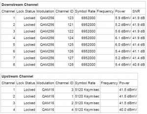

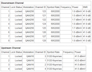

So, ich war heute mal auf Einkaufstour und habe TV-Weiche und F-Quick-Kabel von PYUR mal ersetzt und das TC7200-Modem mit doppelt geschirmten SAT-Kabel direkt an die TV-Dose angeschlossen. Eine MMD gibt es hier nicht, aber ich habe sowieso kein TV-Paket gebucht.
Vorher:
Nachher:
Tests mit dem TC4400 folgen noch. (Wird vermutlich aber nicht viel bringen.)

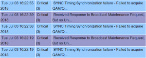

So sieht die Leitung jetzt mit dem TC4400 aus:
Geschwindigkeit und Ping lassen weiter zu wünschen übrig:
So sieht übrigens das Primacom-Speedcheck-Tool von PYUR selbst das:
Damit gibt es jetzt von meiner Seite aus nichts mehr, was ich noch tun kann.

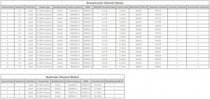

Das PYUR-Leihmodem zeigt auch nach Neuverkabelung auch wieder das typische Verhalten:
Kündigung ist raus, Richtig benutzbar ist der Anschluß schon seit Anfang Juni nicht mehr, Mitte August ist nun Schluß. Soviel dazu, warum ich nur monatlich kündbare Verträge mache.
Das TC4400 bleibt natürlich, :zwinker: der Gestattungsvertrag ist ja ebenfalls gekündigt, nächstes Jahr versorgt ein neuer KNB.
