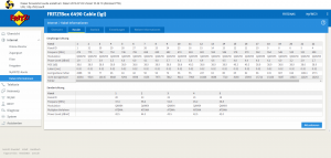

Hier ein sortierter Auszug und ein Screenshot aus der Fritzbox 6490:

Nun zu der Frage: Wie kann man diesen "Technikern" erklären, dass es NICHT an der FritzBox oder am TV liegt (da ja mehrere Eigentümer TV Störungen haben) und woran es tatsächlich liegen könnte?!
TV und FritzBox sind direkt mit dem Wohnungsanschluss verbunden und Störungen treten nur sporadisch auf.

Das ist tatsächlich eine wunderbare Frage. Was gemessen wurde weiß ich nicht, nur das alle Werte in Ordnung seien. Ein Prüfbericht gibt auch niemand raus. Hätte mal vorgeschlagen eine Langzeitmessung zu machen, aber das wollen sie auch nicht. Was ich nicht verstanden habe ist, einige Techniker messen direkt an der Dose, andere schrauben die Dose ab und messen direkt am Kabel und noch die, die das Kabel am TV ziehen und dadurch messen. Jeder macht es anders, aber immer die gleichen Ergebnisse. Ich habe eher den Verdacht, dass mit dem Kabel zum Haus was nicht stimmt... Die Störungen waren ja bereits vorher, nach der Modernisierung weiterhin und sind nur sporadisch, immer wenn ein Techniker hier ist funktioniert alles, aber wie man sieht funktioniert eben nicht alles.

Die HFC-Werte sind aber absolut in Ordnung. Die Fehler deuten darauf hin, dass die Verbindung getrennt wurde.
  • 7 Techniker und nichts funktioniert Beitrag #6
Wenn die Anzahl der Nicht korrigierbaren Fehler deutlich höher als die der korrigierbaren liegen, würd ich generell schonmal nicht von vollkommen in Ordnung reden.
