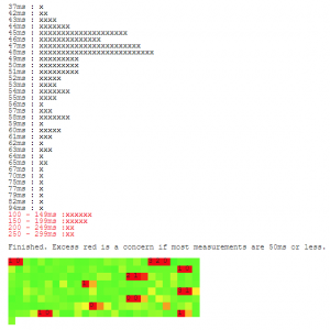

Ich hatte vor 3 Tagen eine stundenlange Störung, die sich durch folgendes bemerkbar machte:
- Disconnect bei online games, fehlschlagender Seitenaufbau beim Browsen (alle Probleme auf mehreren Geräten)
- ping -t zu spiegel.de/google.com: Sehr oft packet loss
Am nächsten Tag kein packet loss mehr, aber immer wieder ping spikes.
Wiederum am nächsten Tag erneut packet loss mit denselben Symptomen wie oben beschrieben, also disconnects etc.
Aktuell zeigt sich konstant folgendes bild, alle 10-20 Sek wird ein Ping spike verzeichnet, vereinzelt ein packet loss (Gerät direkt an LAN port der Connect Box angeschlossen)

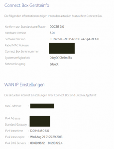

Als Modem nutze ich die Connect Box:
Ich habe bereits mit einem Techniker gesprochen, der meint dass er vor 3 Tagen die Probleme nachvollziehen könne, aber aktuell sähen alle Werte OK aus, und dass sie jetzt die Leitung bis Freitag aufzeichnen und er mich dann zurückruft. Besorgt macht mich allerdings der Umstand, dass der Techniker meinte, die Werte sehen alles OK aus, während ich zur selben Zeit die spikes auf meinem Notebook verfolgte. Wenn ich über Telekom LTE online gehe, habe ich keinerlei Spikes.
Zudem sehe ich im Modem nun Anzeigen für DS-Lite. Ich habe gerade mal bei Unitymedia angerufen und die meinten das sei am 9.5. auf DS-Lite umgestellt worden.

Modemwerte der Connect Box:

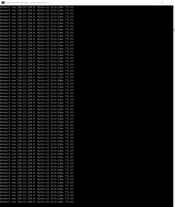

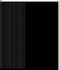

Ich weiß man soll den Tag nicht vor dem Abend loben, aber ich wurde vorhin disconnected, habe danach einen Blick in die Connect Box geworfen und gesehen dass ich zurück auf ipv4 umgestellt wurde (wie heute abend beantragt), und die spikes sind komplett verschwunden!!! Ich hatte die Pings vorher durchlaufen lassen bis zum disconnect, und die ganze Zeit bis zum disconnect war alle 10-20 sek ein spike. Am Neustart der Box alleine kann es nicht gelegen habe, die habe ich in den vergangenen Tagen mehrfach neu gestartet. Seit dem Neustart perfekte Pings ohne Ausreißer! (ich weiß ich hätte vllt noch 24h mit diesem Post warten sollen, ob es auch mittelfristig hält^^)

Das ist interessant. Der Anschluss scheint ja jetzt verhältnismäßig gut zu laufen. Wesentlich besser als meine Connectbox. Ich habe bisher angenommen, dass in der aktuellen Firmware der Connectbox der der Puma Bug noch nicht gefixt ist, da mein Anschluss unsauber läuft und noch Pingspikes vorkommen. Kannst du den Test machen und einen Screenshot vom Ergebnis machen?
Mit TC4400 bekomme ich bei der von dir verwendeten IP ein besseres Ergebnis, das kann aber auch auf regionale Unterschiede zurückzuführen sein. Mit Fritzbox sah mein Ping so aus wie bei dir jetzt.

Hier der aktuelle:
Die Pings über cmd sind weiterhin alle konstant sehr gut, weiterhin keine Spikes oder Packet losses.
Der Puma Bug wurde noch nicht gefixt :traurig:

Danke, das sieht für eine Connectbox sehr gut aus. Freut mich, dass dein Anschluss wieder ordentlich läuft. Mich wundert nur ein bisschen, dass DS-lite das Problem war. Meiner Erfahrung nach läuft DS-lite inzwischen sauber. Naja, schätze wie so vieles ist das bei Unitymedia regional abhänig.
Zum Vergleich meine Connectbox :zerstör: :

Ok, das könnte das erklären. Habe gar nicht daran gedacht, dass das an DS-lite liegen kann. Habe das bisher immer auf meine grenzwertigen Modemwerte geschoben.
