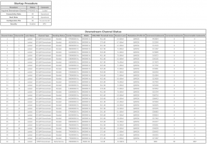

Der Filter war ein absoluter Fehlkauf, für den Versuch den OFDM Kanal zu blockieren. Der OFDM auf 78600000 erwischt er nicht, nur die vorher.
Hier UM Frankfurt mit "kaputtem" OFDM Kanal nach Planloser 3.1 Umstellung: Screenshots mit Sperrfilter vorher/nachher
