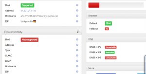

Danke Euch für die schnellen Antworten. Ich kenne mich leider in diesem Bereich nicht so gut aus.
Ich habe eben Im Portal nachgeschaut, da steht "Anschlusstyp ist: DS LITE"
Habe gelesen, dass man über diese Seite
http://ipv6-test.com/
schauen kann, ob IPv4 supported wird. Habe das mal gemacht mit folgenden Ergebnis

  • IPv4 oder Dualstack-Lite Anschluss Beitrag #5
Ist definitiv ein DS-LITE Anschluss :wein:
Du kannst aber den Powerupload buchen und erlangst damit die Voraussetzung, um auf DS umgeschaltet werden zu können.
Damit kannst Du dann problemlos das Fritzbox VPN nutzen. :smile:
