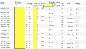

Ich hoffe mir kann jemand weiterhelfen:
Ausgangssituation:
ich nutze eine eigene FB 6590 (Routerfreiheit)an einem Unitymedia Business Zugang mit 200/20 Up/Download.
Bei der Umstellung habe ich SIP Daten von Unitymedia erhalten und diese entsprechend konfiguriert. Zwecks Telefonie wird ein Gigaset SL450HX eingesetzt welches direkt via DECT mit der FB verbunden ist. Ein und abgehende Telefonate gehen ein.
Problem:
Bei Telefonaten ist die Gegenstelle zerhackt zu verstehen. Der Angerufene hat keine Probleme und versteht mich gut. Problem tritt sowohl bei Telefonaten via DECT als auch via Fritz Fon App (iPhone) auf.

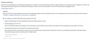

Frage:
Neben den SIP Daten gibt es noch einen häufen weitere Parameter in der FB zu konfigurieren. Kann es sein das ich da irgendwo noch einen hacken setzten muss?

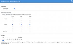

Deaktivier mal die HD Telefonie.
  • FB 6590 an Business Anschluss - Zerhackte Telefonie Beitrag #4
Danke für die Rückmeldungen!
@ Andreas1969: habe ich schon probiert, hilft nicht

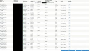

@tokon, sieht bei mir nicht danach aus:

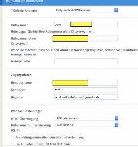

Setz mal den Haken bei "Der Anbieter unterstützt MWI (RFC 3842)"

@Andreas1969: habe ich versucht, wenn ich den Haken setzte und auf ok klicke, danach wieder die Telefonnummer öffne ist der Haken wieder weg...

@Andreas1969: Der Haken bei "MWI (RFC 3842)" bleibt auch bei mir nicht aktiv.

@Kugelfang: die Werte von Verzögerung und Burst sind offensichtlich jenseits von gut und böse. Ich habe (mit 6490 und FW 6.50) dort Werte von max. 30 ms bei Verzögerung und 0 ms bei Burst.
@Frank-M: hast du auch eine 6590? Wie sehen die Werte bei Dir aus?
Der Thread könnte durchaus dasselbe Problem beschreiben.
