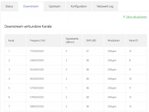

Danke für die Antworten. Mein Leidensweg ist ja siehe meines anderen Threads schon etwas länger. :wein: Das TC4400 wäre natürlich eine Option, allerdings erscheint es mir mittlerweile sympathischer, Modem und WLAN Router in einer Box bei schlanker Leistungsaufnahme zu haben. Mit Modem und vorherigem Router musst ich zwei Geräte aufstellen und kam auf fast doppelten Energieverbrauch im Vergleich. (Obschon man natürlich flexibler ist). :D

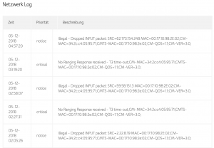

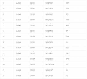

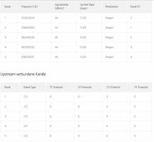

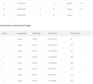

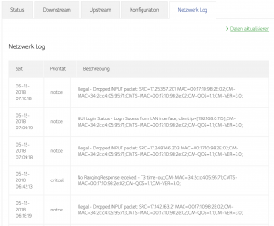

Im LOG findet sich zum Zeitpunkt des Absturzes gar nichts. Als wäre nichts passiert. Ich hab trotzdem mal einen Ausschnitt angehängt. Ein paar Time-Outs, ein paar abgewiesene bzw. fallengelassene Pakete. Nichts wunders wie auffälliges würde ich meinen. Die Werte sind meiner Einschätzung nach auch soweit im Soll...

PS: Sorry, die Screenies bitte von unten nach oben lesen. Falsche Reihenfolge. :)

Die CB hat immer deutlich schlechtere Leitungswerte als das TC4400 und vermutlich auch Dein Cisco. Die Modem kommen also mit Deiner Leitung klar, die CB nicht.
  • Seltsamer Verbindungsverlust mit Connect Box Beitrag #6
Naja, bis auf die Komplettaussetzer läufts ja soweit. Werte sind ja auch soweit okay. UM wird da wohl auch nur sagen: Nicht nachvollziehbar, Leitungswerte im Soll.
Der letzte Techniker (welcher die CB anschleppte) hat dazu auch nur was von leichter Einstrahlung genuschelt und ist wieder los mit der Begründung ‚lag am Modem, Einstrahlung halb so wild. Würde das Thema gern langsam mal ‚abgeschlossen‘ bekommen. :D
  • Seltsamer Verbindungsverlust mit Connect Box Beitrag #7
Also die Modemwerte sehen für mich in Ordnung aus. Ich habe an meiner Connectbox schlechtere und die läuft den Umständen entsprechend gut.

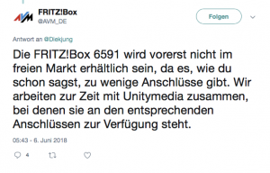

In den aktuellen Fritzboxen werkelt genau wie in der Connectbox der Puma 6 Chipsatz mit all seinen Problemen. Mit dem TC4400 hast du ein erfahrungsgemäß deutlich stabileres BCM3390-Modem, mit dem du dazu auch für DOCSIS 3.1 gewappnet bist.
Gerade in die 6590 würde ich deswegen heute gar nichts mehr investieren. Wenn Fritzbox, dann eine günstige oder gemietete 6490 und damit dann auf die 6591 warten.

Wieviele T3 Timeouts sind denn so die Regel bzw. noch vertretbar? Was ist an Pre und Post RS Errors »normal«?

Hier im Haus laufen Connectboxen und mein TC4400. Ich hänge als Letztes an der Leitung und habe pro Woche so viel unkorrigierbare Fehler wie die Connectbox nach einer Stunde. T3 Timeouts kenne ich nicht, außer die Leitung ist mal kurz weg. Die Connectbox bei den Nachbarn wirft T3 öfter mal. Bei leichtem Ingress sind die Nachbarn offline, bei mir gehen noch die meisten Daten durch mit leichtem Packetloss. Wenn Du noch einen alten PC rumstehen hast, kannst Du im Zweifel dort pfSense laufen lassen und hast einen Enterpriserouter für lau.
