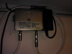

also fairer Weise muss man sagen, daß das Kabel in unserem Ort von einem Sub-Unternehmer gestellt wird, der die reine Kabelgebühr auch direkt bezahlt bekommt. Auf dieses Kabel werdn dann die UM Leistungen gebucht. Also der Techniker war ein Angestellter dieses Sub-Unternehmers, hatte kein Laptop dabei sondern nur ein Handy und eine Art Messgerät, könnte aber auch ein PDA oder Tablett gewesen sein.
Er hat am Verstärker im Keller was gemessen und hochgeregelt, dann hat er hinter dem Modem was gemessen, da ich ihm ja nicht das FB Passwort sagen wollte. Dann hat er im Keller am Verstärker-Ausgang einen Dämpfer eingebaut (im Bild rechts) und dasselbe am Modem Kabel-Eingang. Seine Erklärung: Er würde das anders machen als andere Kollegen, die einfach nur die Leistung hochdrehen aber nichts an der Signal-Qualität ändern. So wäre das jetzt viel besser. Der UM Speedtest am 1. PC hinter dem Router war dann ok und auf YouTube hat er ein 4K Video zum Test abgespielt, was nicht geruckelt hat.
Dann werde ich mich damit mal zufrieden geben...oder?
Ich korrigier das mal:
"Seine Erklärung: Ich könnte das jetzt auch nach Richtlinie machen, den Verstärker ordentlich pegeln und einen eventuellen Überpegel am Modem mit einen Tab/Verteiler nach dem Verstärker oder einer höher bedämpften Dose ausgleichen. Aber mit Dämpfsgliedern geht das vieeel einfacher."

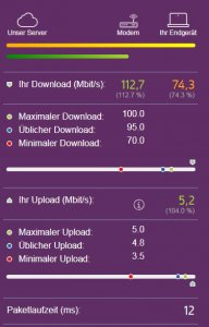

Ich hätte ja auch gar nichts gesagt, wenn ich mit dem schnelleren Paket Treueplus100 mindestens soviel an den anderen PC bekommen würde wie mit dem alten 3play60.
Mein Haupt-PC (mit Win7x64 und 100Mbit LAN-Karte) steht 1 Etage höher und ist über ein Gigabit PowerLan verbunden. Die Werte sehen so aus:
1. Wert vor der Umstellung mit 3play60
es kommen oben 63,7 an mit upload von 3.2
2. Wert nach der Umstellung, so sieht es meist aus
42,3 (oft noch weniger) kommen an und der upload wird gar nicht angezeigt
3. das ist von gerade eben, k.A. ob UM da jetzt was gemacht hat
so wäre ich ja zufrieden mit 74.3 Download wenn es dauerhaft so wäre...
